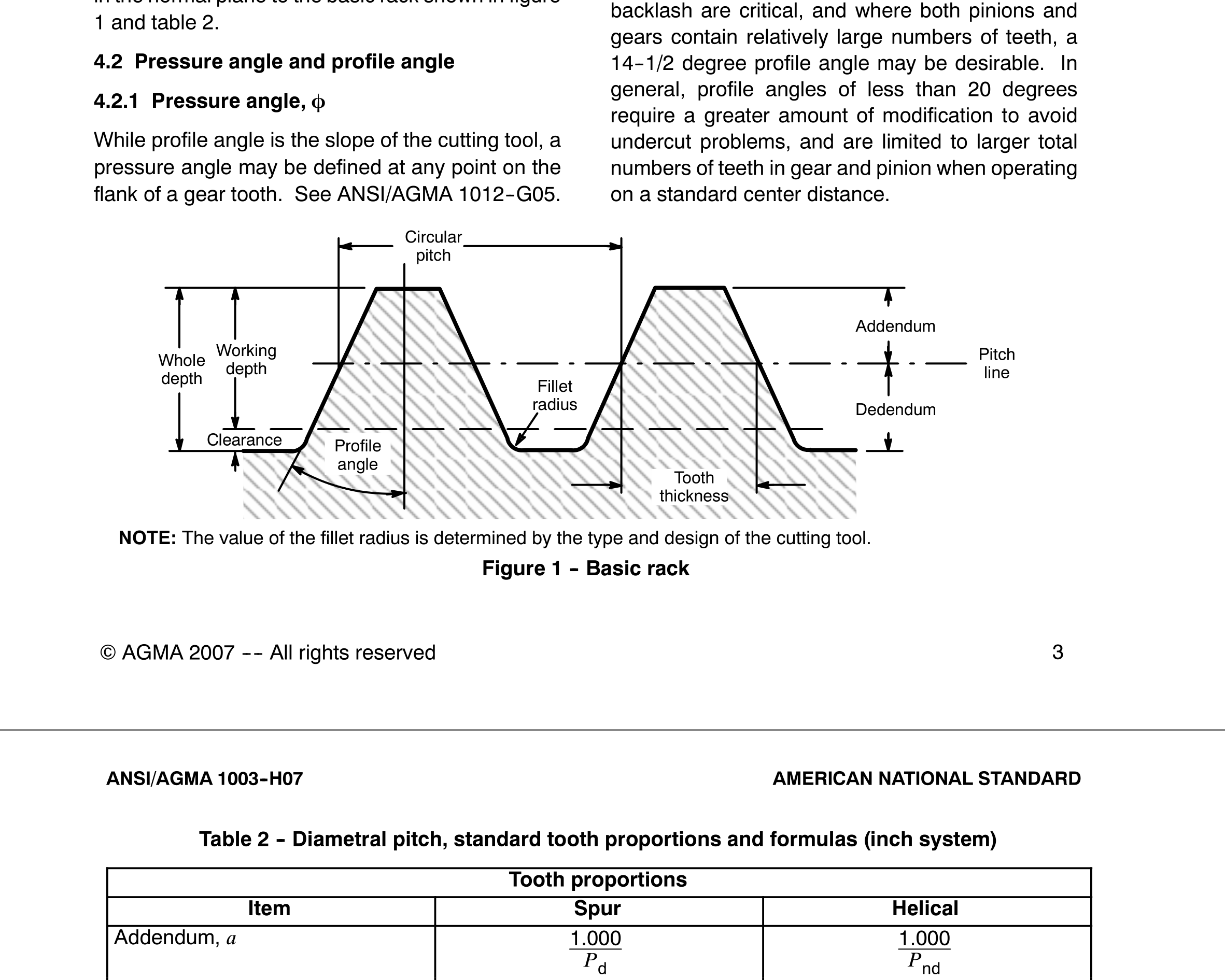

发表于 2022-10-7 15:27 | 显示全部楼层
齿形图
发表于 2022-10-7 15:35 | 显示全部楼层
AGMA 1003-H07-2007细齿距直齿轮和斜齿轮的齿比
发表于 2022-10-9 19:15 | 显示全部楼层
他的齿都是基于标准齿条哦范成获得的渐开线齿轮
所以从原理上来说 仍然是渐开线齿轮
