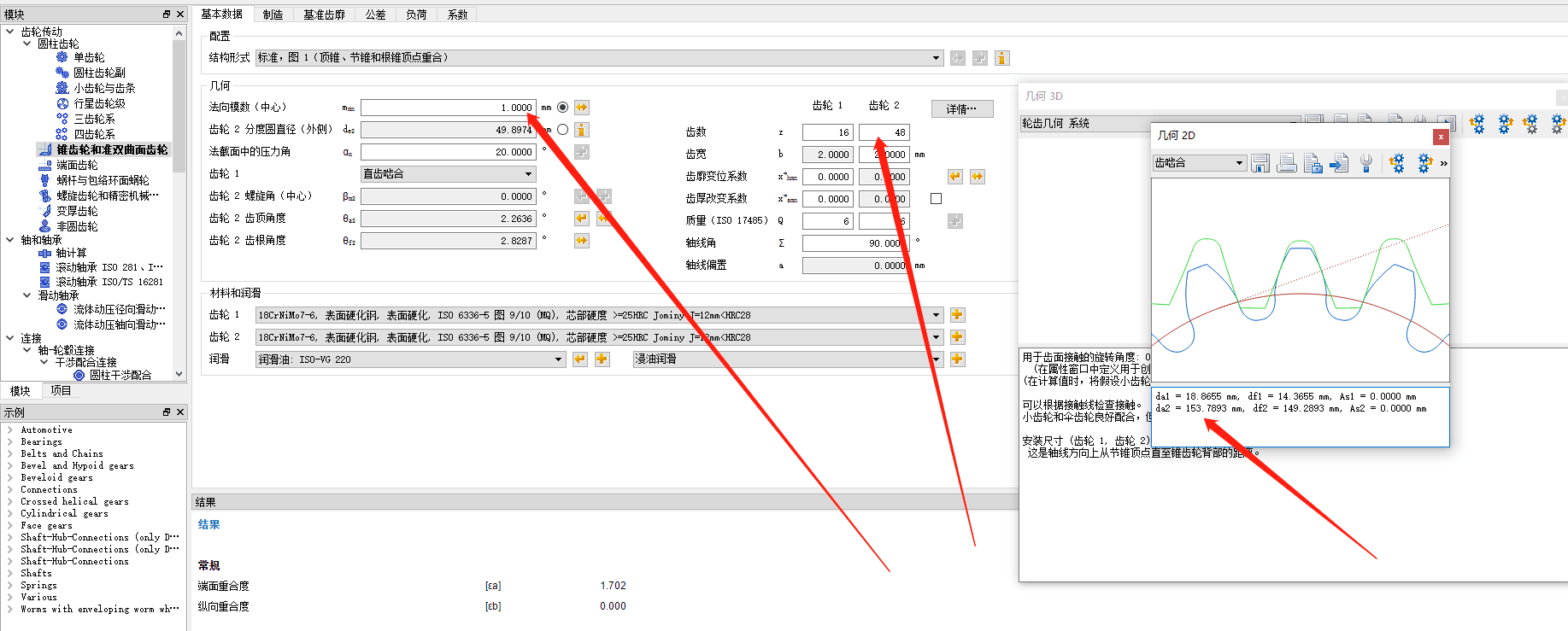

11111.png    大佬你好,我想请教下,我这个设置的是锥齿直齿轮,16齿和48齿,模数为1,为什么计算出来的齿轮2齿顶圆的数字这么大,完全对不上,还请知道的大佬帮忙解答下,感谢!!

理解错了,生成报告核对一下就知道了
 楼主| 发表于 2022-9-23 15:05 | 显示全部楼层
挑起你的 发表于 2022-9-23 14:53
理解错了,生成报告核对一下就知道了
齿项圆我导出来测试过,跟这个数据是对得上的
 楼主| 发表于 2022-9-23 15:07 | 显示全部楼层
生成出来的,齿轮2的齿数也不对
发表于 2022-9-23 15:13 | 显示全部楼层
你导3D图测一下吧
 楼主| 发表于 2022-9-23 16:50 | 显示全部楼层
是对的,我测试了,谢谢你!
