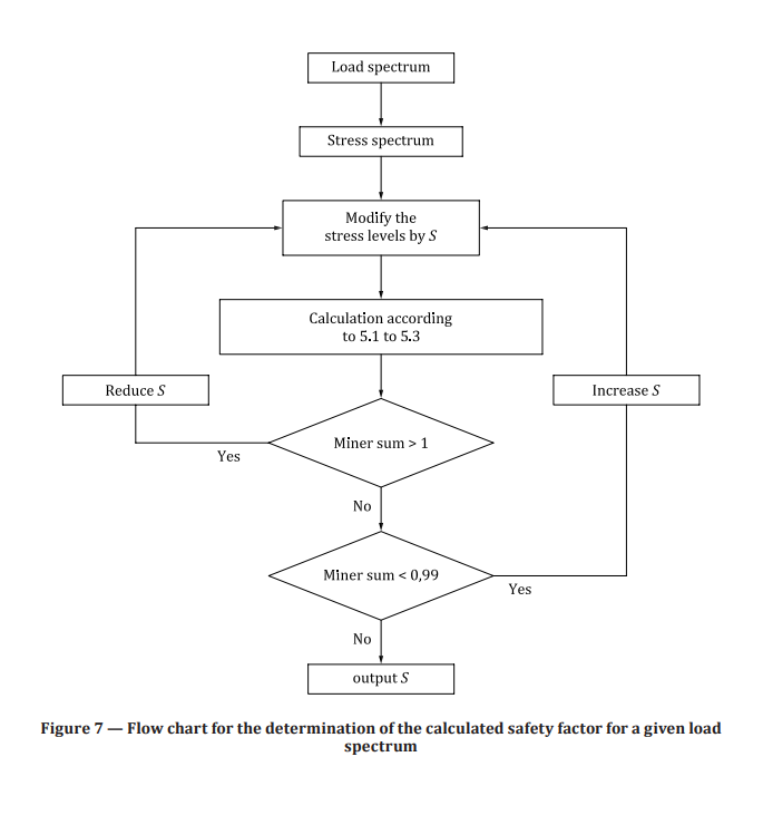

KISSsoft中用载荷谱计算齿轮强度,是基于ISO6336-6中的安全系数迭代的方法吗?带载荷谱计算的报告中怎么看不到安全系数是怎么计算出来的,有知道的指教下;
ISO6336-6中载荷谱安全系数计算原理

是先在计算后的应力前乘以随便一个数,然后计算每个载荷的损伤率之和,如果损伤率和=1,随便一个数就是安全系数,如果如果损伤率和大于1,随便一个数就要减少,反之增加,一直迭代到损伤率=1,当然,有个精度。一般kisssoft迭代6-7次就有结果。kisssoft后台能查到计算的过程,文件好像是**18,忘记了,网上可查下
