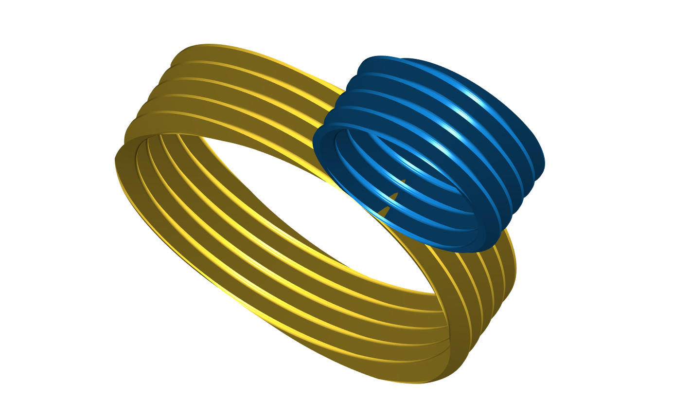

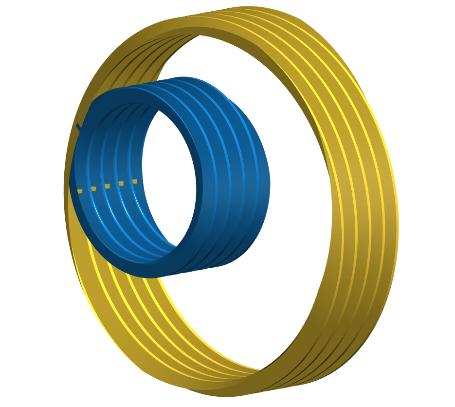

发表于 2023-3-2 09:45 | 显示全部楼层
既然同螺旋方向的蜗杆可以外啮合传动,那也就意味着反螺旋方向的蜗杆内啮合传动也是可行的!
 楼主| 发表于 2023-3-3 09:10 | 显示全部楼层
反螺旋方向的蜗杆内啮合,也是有轴向移动的。

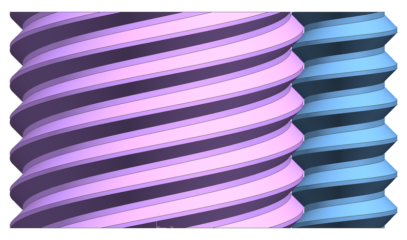

 楼主| 发表于 2023-3-4 14:00 | 显示全部楼层
zengxiaodong 发表于 2023-3-4 06:26
如果2根蜗杆螺旋角不同,则平行轴啮合时不能实现线接触
这个是可以的,行星滚柱丝杠就指望这螺旋角的不同进行工作呢。
按5楼论文参数,可以得到:
明显,都能看出丝杠和滚柱的螺旋角是不同的。
但它们齿面的确线接触。
UG模型3D文件如下,供验证:
ZI0501.rar (710.85 KB, 下载次数: 11)
发表于 2023-3-5 07:18 | 显示全部楼层
按5楼论文参数,可以得到:
论文中的丝杠、滚柱、螺母牙型都是三角螺纹,我试着搞的模型是渐开线螺纹。
