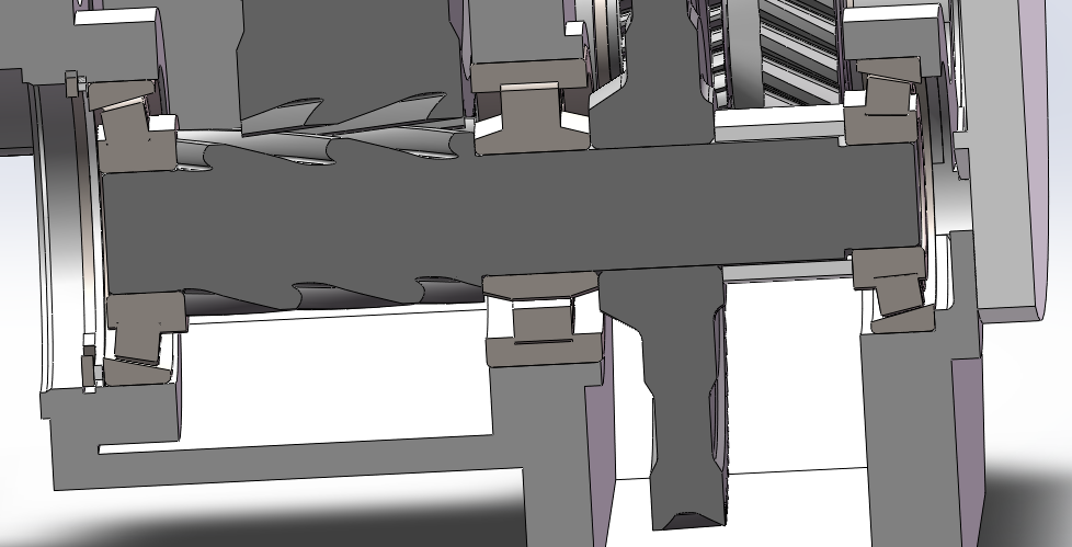

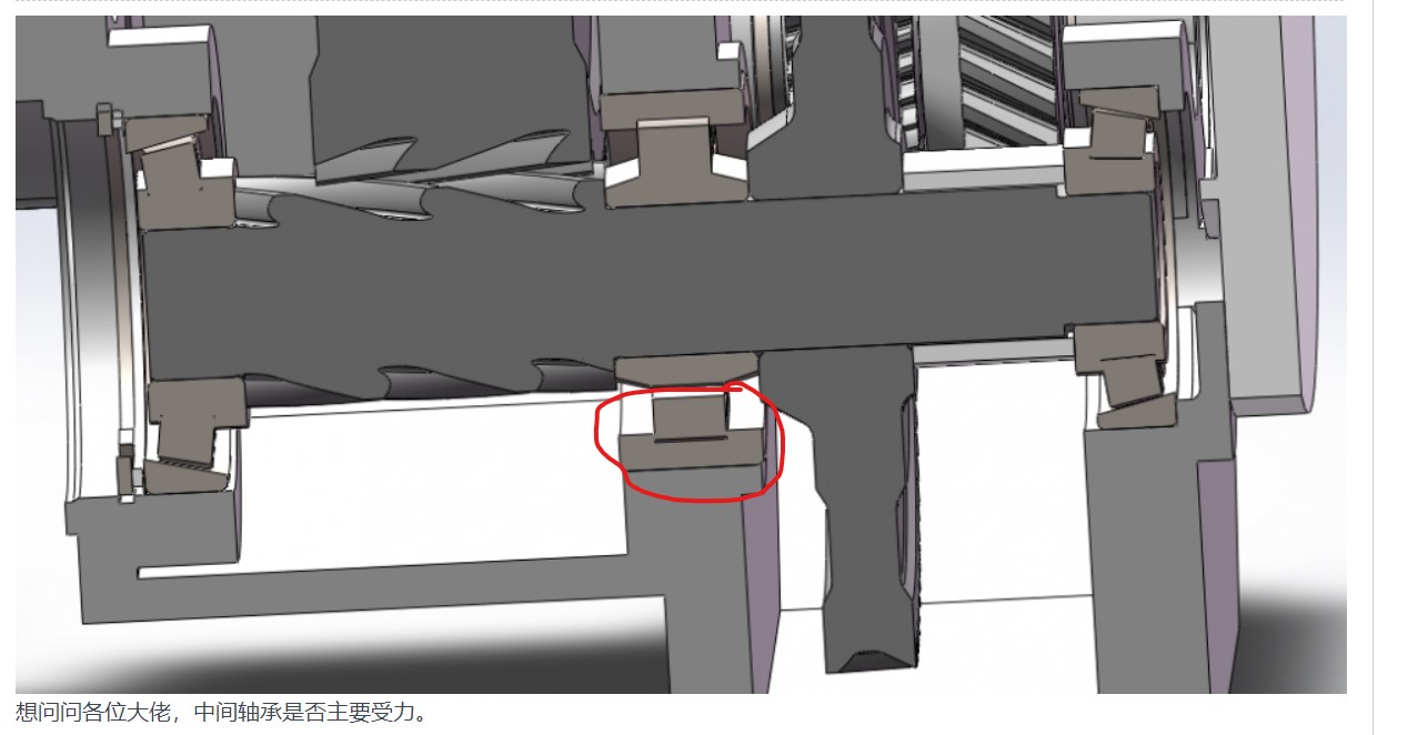

1661997305230.jpg 想问问各位大佬,中间轴承是否主要受力。

这种3轴承支承系统,是属于超静定的结构,对于加工装配精度有很高的要求。在安全性要求高的载人设备中要慎重使用!
 楼主| 发表于 2022-9-1 11:22 | 显示全部楼层
zengxiaodong 发表于 2022-9-1 11:11
这种3轴承支承系统,是属于超静定的结构,对于加工装配精度有很高的要求。在安全性要求高的载人设备中要慎 ...
这种受力是怎么样的,中间轴承跟两边轴承哪个受的力更大。
发表于 2022-9-1 14:06 | 显示全部楼层
这个轴向不定位,会不会跑啊?
发表于 2022-9-1 14:09 | 显示全部楼层
感觉这种三轴承支承的,考虑加工误差、安装误差、游隙差异等,实际会不会只有2个轴承吃着力啊
 楼主| 发表于 2022-9-1 14:13 | 显示全部楼层
马卫平 发表于 2022-9-1 14:06
这个轴向不定位,会不会跑啊?
不会呀,两边齿轮抵住内圈的
发表于 2022-9-1 17:42 | 显示全部楼层
18208175037 发表于 2022-9-1 14:13
不会呀,两边齿轮抵住内圈的
内圈是定住了,外圈没定住呢,圆柱滚子和内圈之间的轴向是活的
发表于 2024-2-16 10:10 | 显示全部楼层
mwp2022 发表于 2022-9-1 14:06
这个轴向不定位,会不会跑啊?
外圈轴向无定位,一定会跑的
发表于 2024-4-26 14:27 | 显示全部楼层
用双列的圆柱滚子轴承
