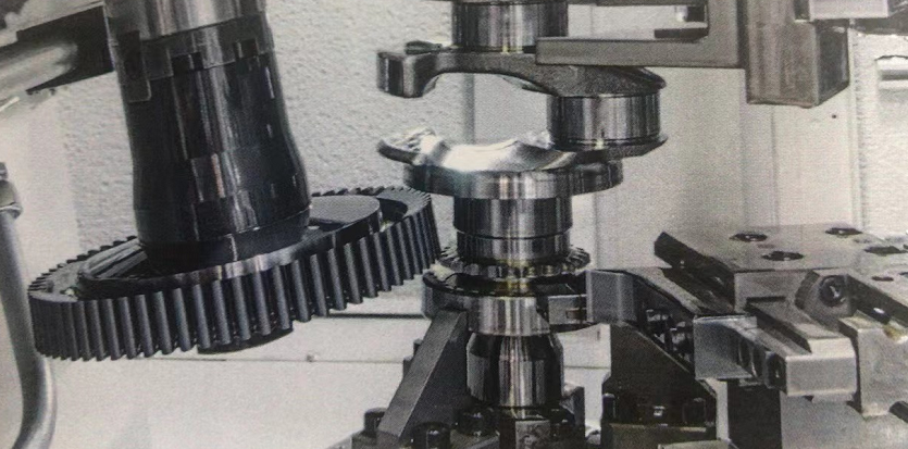

各位有研究过圆柱插刀齿型么?像Liebherr这样的。

异形插齿刀
发表于 2022-12-29 15:47 | 显示全部楼层
这个是插齿刀,目前应该只有在Liebherr的插齿机上能用
发表于 2022-12-31 15:19 | 显示全部楼层
没见过这种插齿刀,不知道这种插齿刀有什么优势

 楼主| 发表于 2023-1-13 08:47 | 显示全部楼层
是的,链轮插刀,非渐开线齿型。现在齿型比较难计算。
 楼主| 发表于 2023-1-13 08:49 | 显示全部楼层
刀具即使多次修磨后,但切削刃齿型始终不变。
 楼主| 发表于 2023-1-13 08:50 | 显示全部楼层
HBTIANZE 发表于 2023-1-3 18:03
有加工视频看看最直观。
有幸现场看过实际加工。现在在研究刀具齿型。
