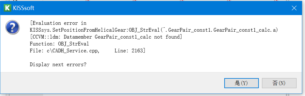

Kisssys输入齿轮参数时一直报错。如图所示。
请问该如何解决?
谢谢。

按字面意思应该是这个齿轮位置数据错误,你在那个轴上右键dialog从新定位试试。

这是很常见的错误,我不知道怎么修正。但是知道如何避免此类错误。KS系统建模包含两类文件,一类是KS本身的文件,一类是KISSSoft的文件。一旦有了KISSSoft文件,就不能再增加KS文件。只要只增加了,机会出现上面的错误。多半是你后来增加了一些信息
