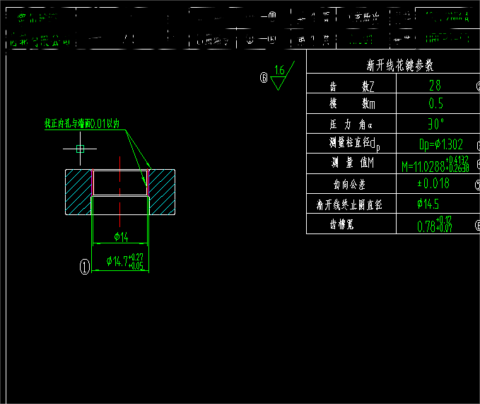

这个HRC38-42的花键有什么方法加工啊,求助

硬拉

发表于 2022-10-20 16:47 | 显示全部楼层
量少可以线割,量大可以采用拉刀加工或插齿工艺
发表于 2022-10-20 16:49 | 显示全部楼层
插齿工艺
发表于 2022-11-8 09:35 | 显示全部楼层
产品硬度高,拉床和插齿也不好做呀
发表于 2022-11-8 09:54 | 显示全部楼层
拉刀盘起来
发表于 2022-11-8 13:30 | 显示全部楼层
这种通常都是用采用拉削工艺加工, 效率高,一致性好!
发表于 2022-11-9 12:15 | 显示全部楼层
yanjingying 发表于 2022-11-8 09:35
产品硬度高,拉床和插齿也不好做呀
热处理后,还是可以采用拉齿工艺的。好像硬度在HRC54左右,N多年没做现场工艺了,你在核实一下更好。
