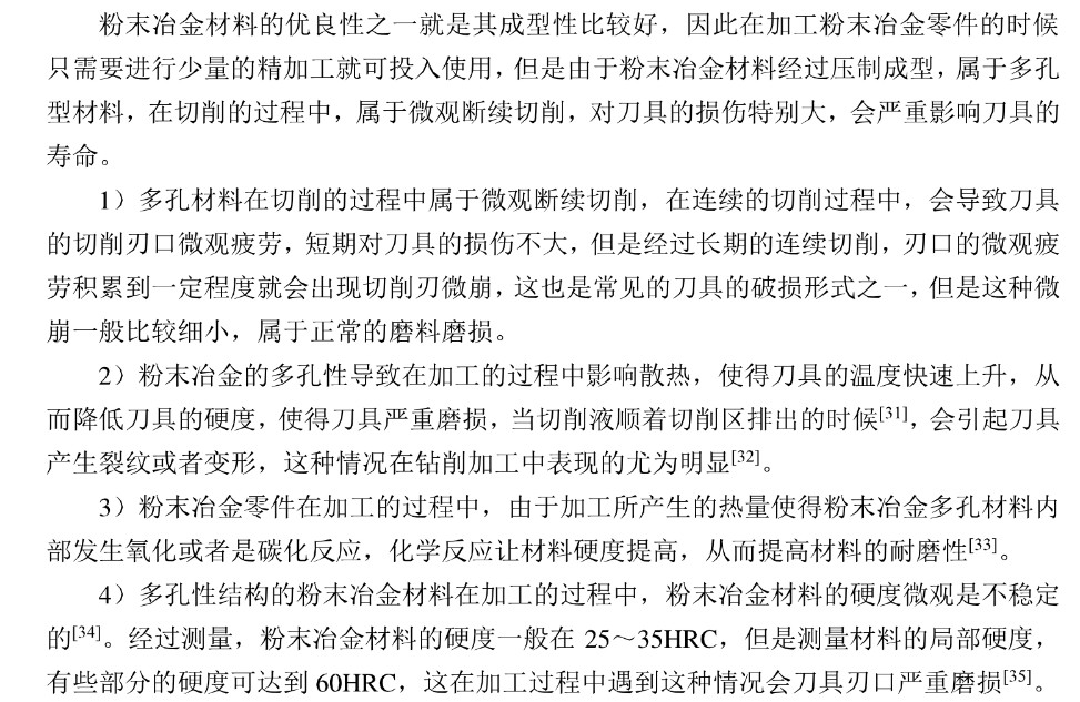

对于PM工艺制作的零件,比如斜齿轮,由于结构复杂,齿轮精度较高,想采用PM做毛坯,然后滚齿的工艺来加工齿轮。
从查到的资料看,都不太推荐。不知道论坛中的同行,怎么看这个事情。
