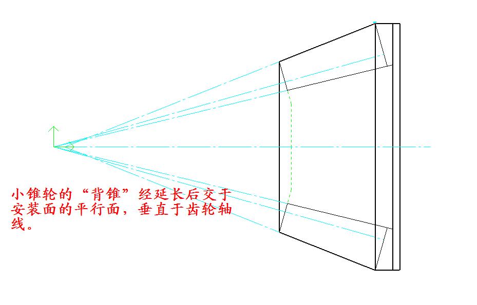

螺旋锥齿轮的背锥角能等于90度吗?
发表于 2011-2-24 19:52 | 显示全部楼层 |阅读模式
螺旋锥齿轮的背锥角能等于90度吗?
发表于 2011-2-26 19:22 | 显示全部楼层

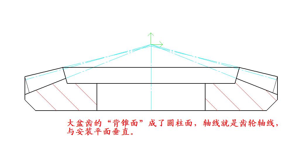

锥齿轮副的大端背锥是非配合部位,大型的盆齿,一般把背锥面加工成与齿轮轴线平行的圆柱,在与安装面相交的线倒一个大角就算了,小型的角齿,也有进行连皮锻造的,把大端背锥的齿顶部适当延伸,相接于安装面的平行面,与齿轮的轴线相垂直。这两种方法都是锥齿轮的结构中常见的。如图:
小轮的“背锥”,垂直于齿轮轴线:
大轮的“背锥”,成了一个圆柱面:
以上这两种情况都不影响使用。
