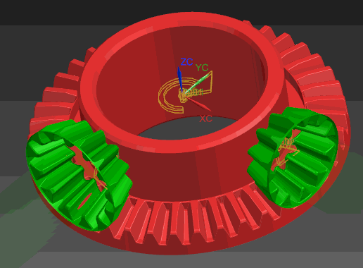

最近淡季,搞了个非主流齿轮建模玩玩,共用半轴,行星两个齿数不一样,这样可以少开一套模具,少做工装

严格讲,这也不算非主流。
通常习惯上的计算过程是,先确定好轴交角,再计算出两齿轮的锥角等参数。
这里只须固定其一齿轮的参数,另一齿轮调节参数,观察轴交角的变化,最后调节出在不同齿数的情况下,轴交角都=90°。
当然,这会涉及到非零变位的计算。

很少遇到这种,搞着玩玩,等这阵子忙完了,再搞几个其它的玩玩,不然工具放时间长了,会忘记怎么用
