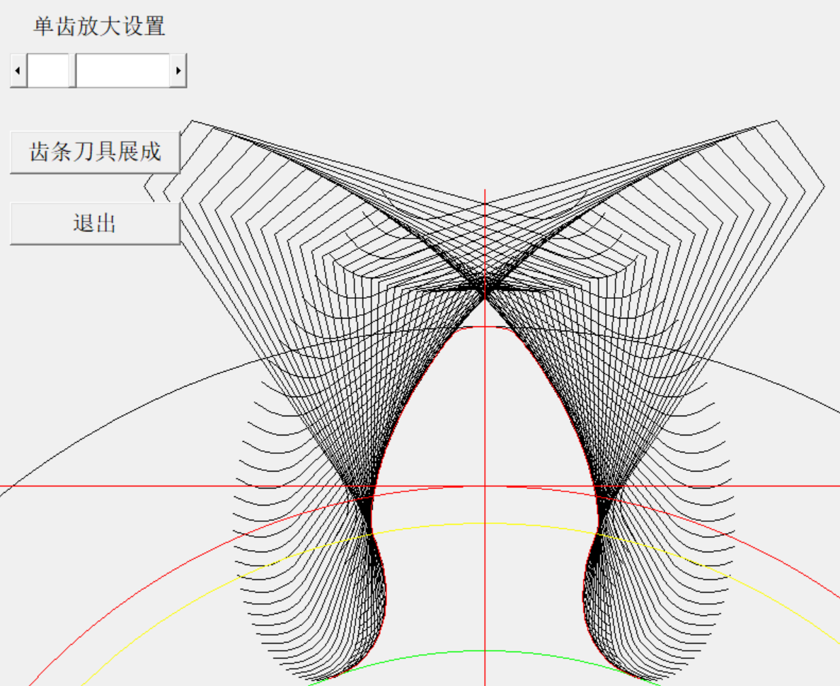

VB6程序实现的渐开线范成原理

用展成的目的最终还是提取出需要的齿轮的最终轮廓线的逐点坐标,也就是在展成中,达到取出关键点,目的就达到了,好比画一条蛇,如果觉得连没有的,或者不需要的部分都不管三七二十一地画上去,实在是没有太多的用处了。个人意见,不一定中意。
发表于 2023-5-31 22:06 | 显示全部楼层
关键是在每一次展成时找出关键的起作用的点,然后把这些点联接起来,形成具体的齿轮轮廓图,或者进一步拉伸成为实体,就达到目的了。
发表于 2023-5-31 22:23 | 显示全部楼层

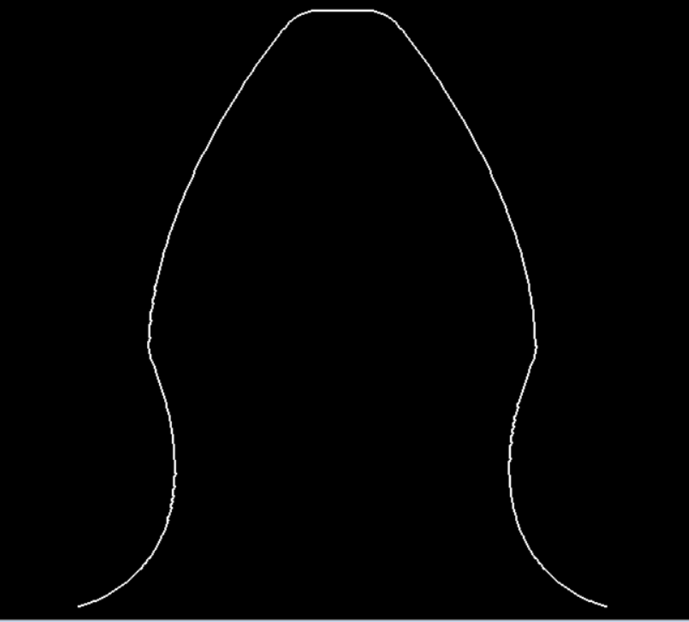

软件的目的不完全是看看而已
提取出来的一个齿,细看可以看到内侧包络点组成的红线,这就是齿条展成的齿形图
同时可以导入二维图,给出一个齿的准确的样条线(作为需要,在图中已经对齿顶圆角进行了处理)
可以看到,是由刀具的每一次展成得到的点组成的
发表于 2023-5-31 22:34 | 显示全部楼层
软件计算后给出的几个文件,压缩如下,其中的DAT文件可以指定用CAXA的电子图板打开,就可以看到二维图了
