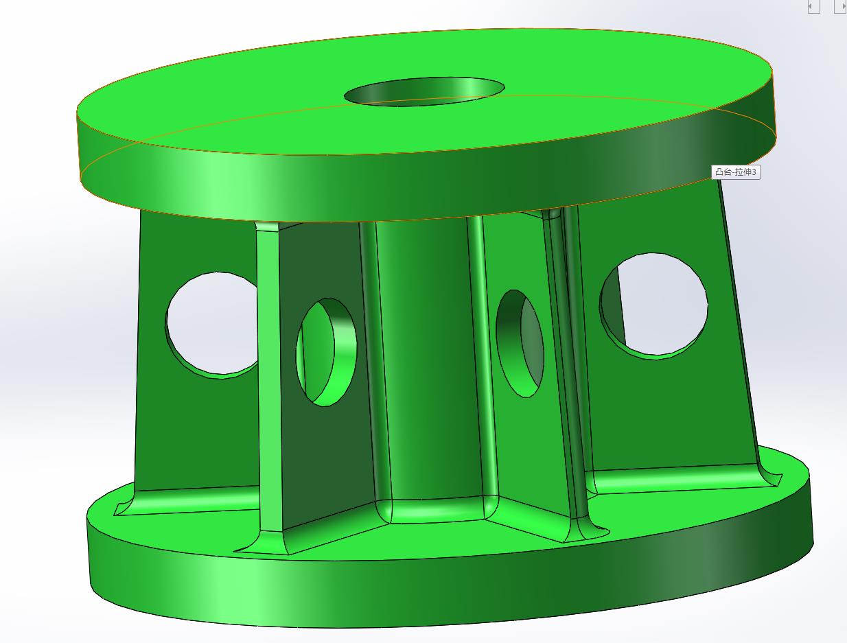

[SolidWorks] 齿轮加工有没有这样的工装使用者

托盘底座,使用时要用千分表打端面跳动,用油石在面上推平,或者用薄片油纸垫平
发表于 2022-8-14 12:52 | 显示全部楼层
有,对于加工大直径的齿轮是非常有用的,我公司就有。加工采棉机娈速箱的大齿轮。
哪里的公司
发表于 2022-10-9 18:35 | 显示全部楼层
沃得集团齿轮制造分公司
