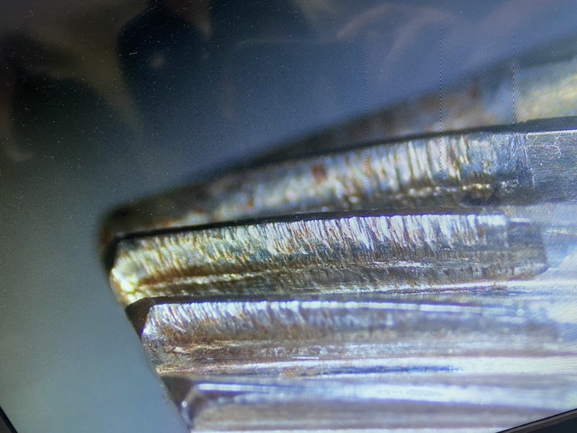

各位大神,帮忙看一下图片中的齿轮磨损是怎么造成的,是否属于正常现象,谢谢大家
发表于 2022-7-23 08:08 | 显示全部楼层
看图片应该不是正常磨损,这个什么材质?齿面硬度多少?
发表于 2022-7-23 08:45 | 显示全部楼层
最好也看看相啮合齿轮的情况。
 楼主| 发表于 2022-7-29 17:10 | 显示全部楼层
材料是40Cr,高频淬火后精滚,硬度HRC50左右
HBTIANZE 发表于 2022-7-23 08:45
最好也看看相啮合齿轮的情况。
配对齿情况差不多
发表于 2022-7-29 17:55 | 显示全部楼层
间隙太小,或材料硬度低。
发表于 2022-7-31 11:26 | 显示全部楼层
齿面硬度严重不足,承载能力不够!
发表于 2022-7-31 17:50 | 显示全部楼层
塑性变形,载荷大了。
发表于 2022-8-1 15:33 | 显示全部楼层

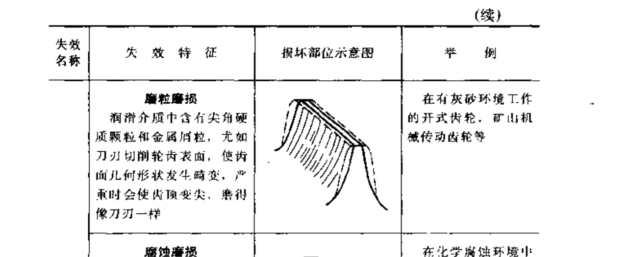

参考:
发表于 2022-8-4 07:44 | 显示全部楼层
高频淬火层深是多少?精滚后硬化层没有了硬度降低,磨损的铁屑在油里或者在齿隙里这样就导致了这种现象
