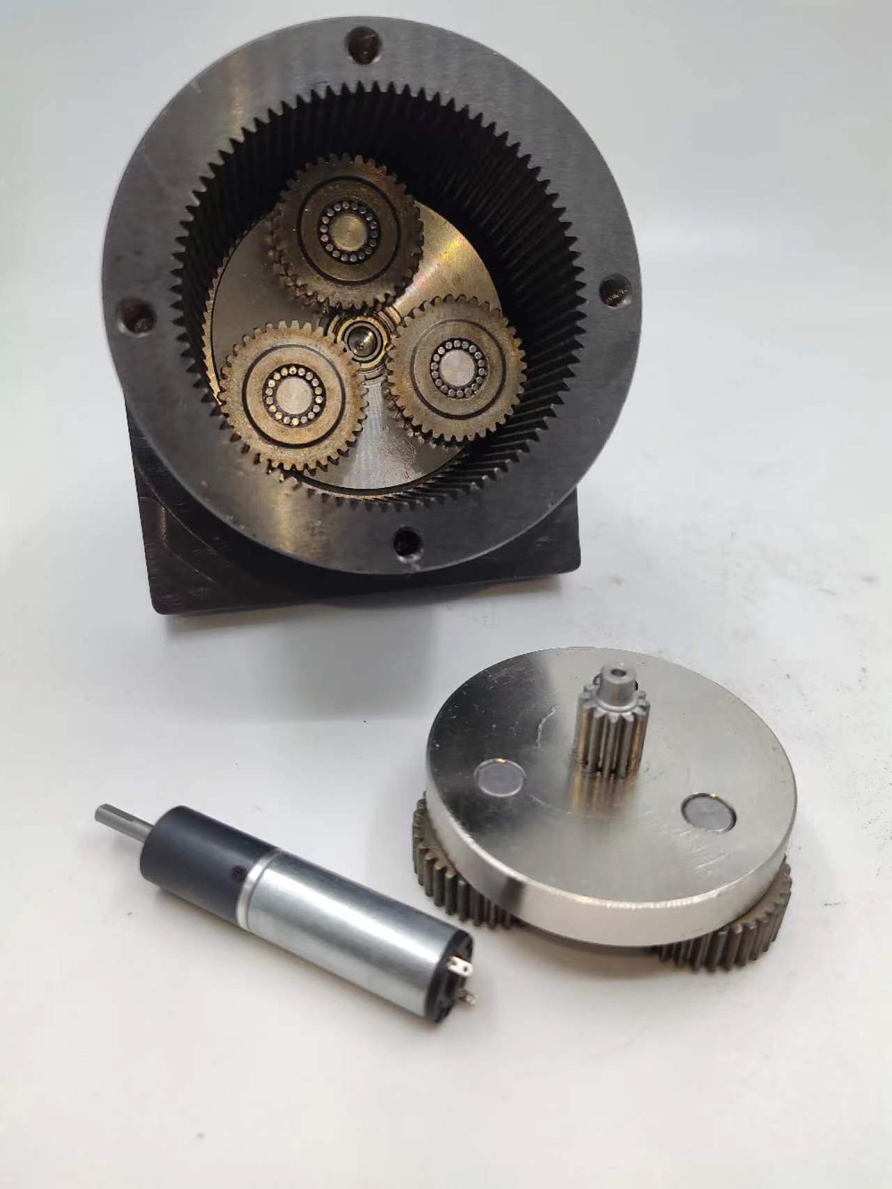

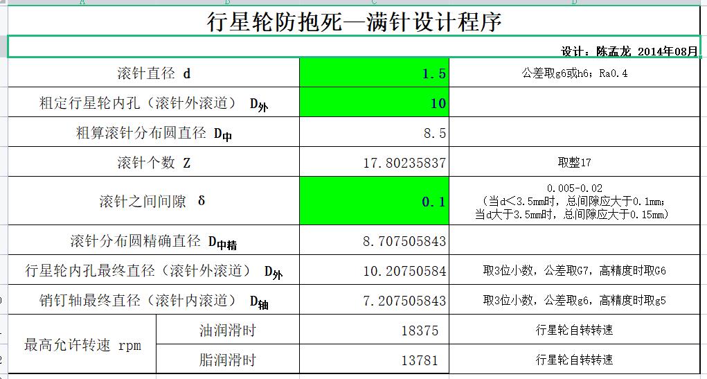

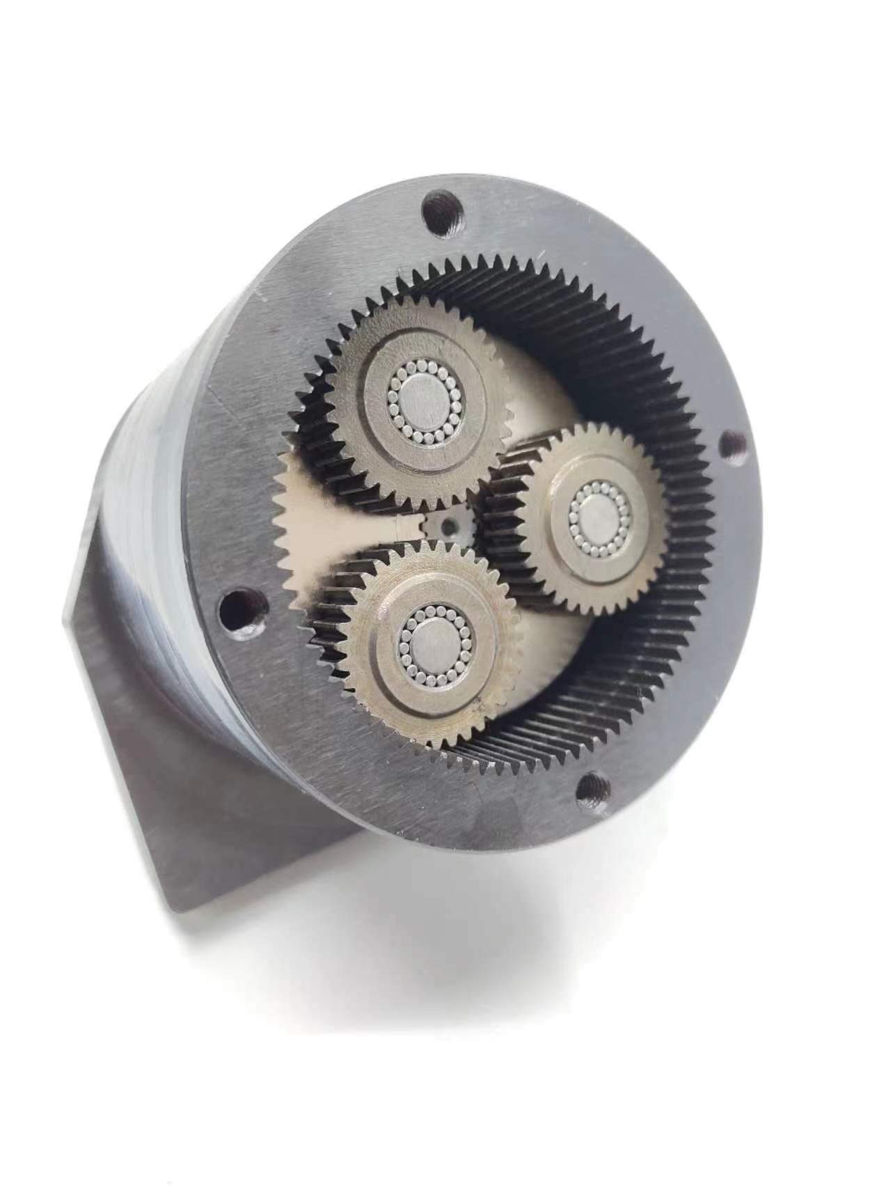

简易实用的行星齿轮满针设计程序实际应用案例80mm行星
行星轮满针设计程序.xls
21 KB, 下载次数: 233, 下载积分: 齿轮币 -2 枚
 楼主| 发表于 2022-7-21 10:46 | 显示全部楼层
欢迎同行下载探讨
发表于 2022-7-21 11:05 | 显示全部楼层
第一次看到行星轮直接加滚针的
和加轴承比除了成本外还有其他好处吗?
 楼主| 发表于 2022-7-21 13:39 | 显示全部楼层
yzgys 发表于 2022-7-21 11:05
第一次看到行星轮直接加滚针的
和加轴承比除了成本外还有其他好处吗?
节省空间,
同尺寸下满针设计比其他标准轴承的承受能力大,
可以共用齿轮箱油脂,避免轴承油脂与齿轮箱油脂混合

发表于 2022-7-21 15:42 | 显示全部楼层
这个滚针不往外跑吗?
发表于 2022-7-21 16:25 | 显示全部楼层
这种滚针轴承对于行星轮中是常见的。允许转速是怎么来的?是与类似轴承相比的吗?一般齿轮大多采用渗碳淬火较多,但耐磨性远不如轴承钢,所以对于给定的转速不知是否经过检验。
 楼主| 发表于 2022-7-21 16:57 | 显示全部楼层
changjunju12680 发表于 2022-7-21 15:42
这个滚针不往外跑吗?
会,加了垫片
 楼主| 发表于 2022-7-21 17:00 | 显示全部楼层
DD99 发表于 2022-7-21 16:25
这种滚针轴承对于行星轮中是常见的。允许转速是怎么来的?是与类似轴承相比的吗?一般齿轮大多采用渗碳淬火 ...
转速参考前人的相关文件,
这种设计是为了行星轮防抱死的一种手段。设计的目的往往是应用在特殊场合的一种对策,能解决问题就是好的设计,没必要去与某某某去对比。
此设计仅供大家参考,有兴趣可以下载。
发表于 2022-7-22 08:46 | 显示全部楼层
应该比滚珠轴承成本低,而且可靠。用在高速重载场合是个好方案。
