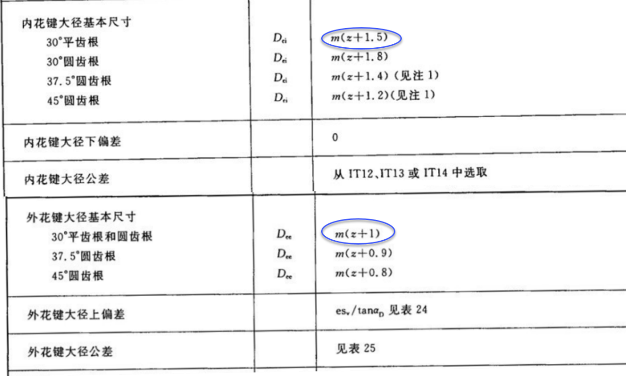

外花键大径基本尺寸Dee=m(Z+1)=3X(32+1)=99
内花键大径基本尺寸Dei=m(Z+1.5)=3X(32+1.5)=100.5

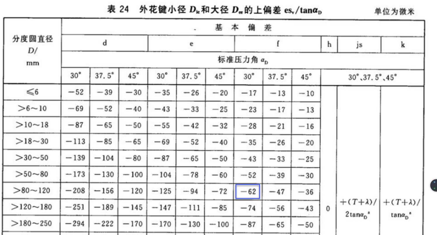

外花键大径上偏差esv/tan(aD),查表24,-0.062mm

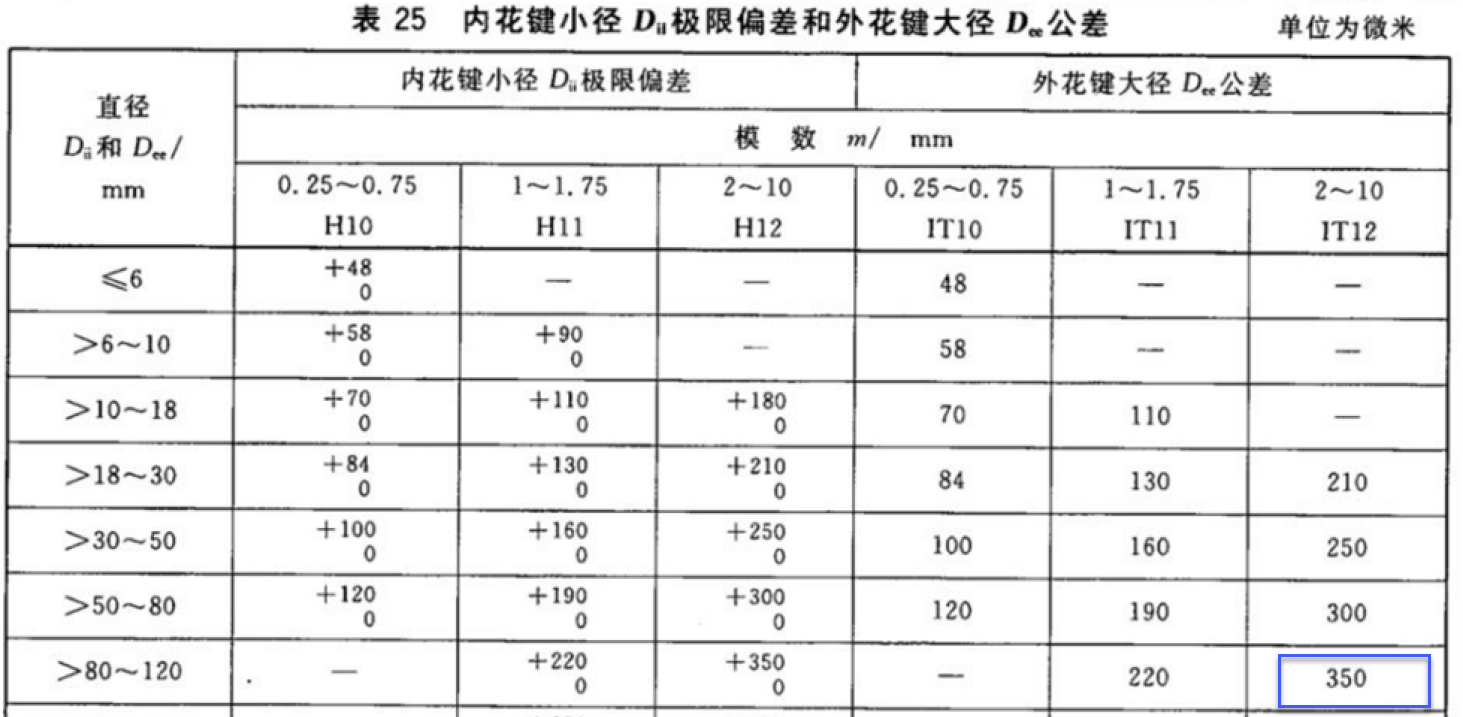

外花键大径公差查表25为0.35mm
内花键大径公差取IT12为0.35mm

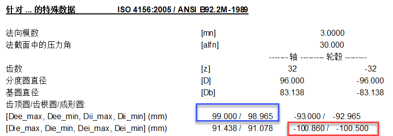

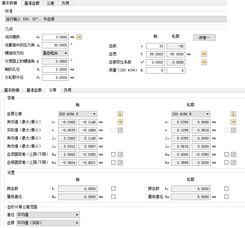

将内外花键参数输入kisssoft计算得
计算值和软件有差异,请问问题出在哪里?万分感谢
发表于 2022-7-12 08:55 | 显示全部楼层
GB3478.1和 ANSI B92.2M是不同的标准,公式和系数等取值不一样
