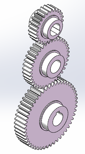

有一产品传动方式选择一组圆柱直齿轮减速,输入端直连伺服电机,750W,3000RPM,输出端会接一级行星减速,行星级为模块化产品,平行轴齿轮齿宽为15,模数为2,输出减速比为2,中心距有空间要求,可微调,求教大佬这组平行轴齿轮的参数有没有可以优化的地方,产品噪音指标要求较为严格。

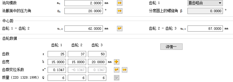

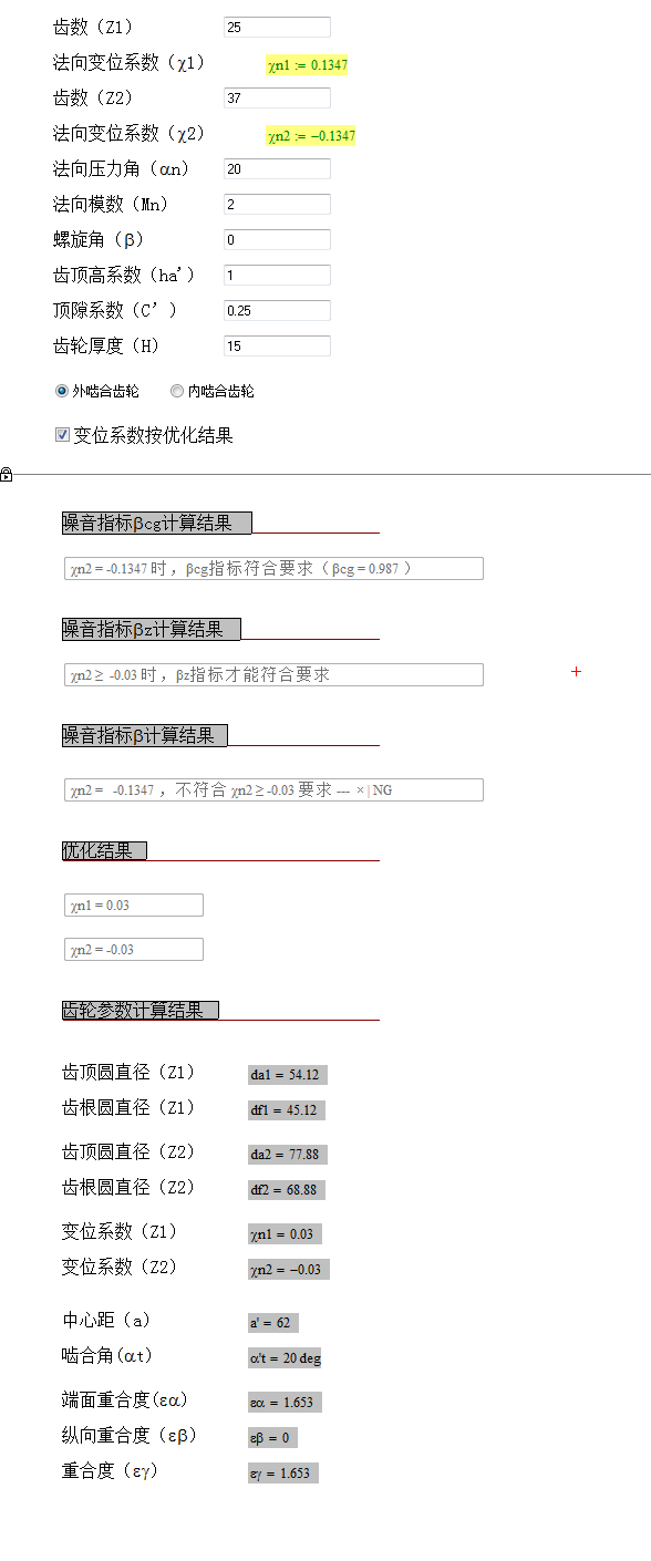

发表于 2022-7-12 16:28 | 显示全部楼层
算是可以算的
 楼主| 发表于 2022-7-13 07:59 | 显示全部楼层
大佬这是啥软件嘞
发表于 2022-7-13 14:10 | 显示全部楼层
抄书抄出来的呀
发表于 2022-8-6 07:10 来自手机 | 显示全部楼层
这啥软件,居然可以看噪音值
