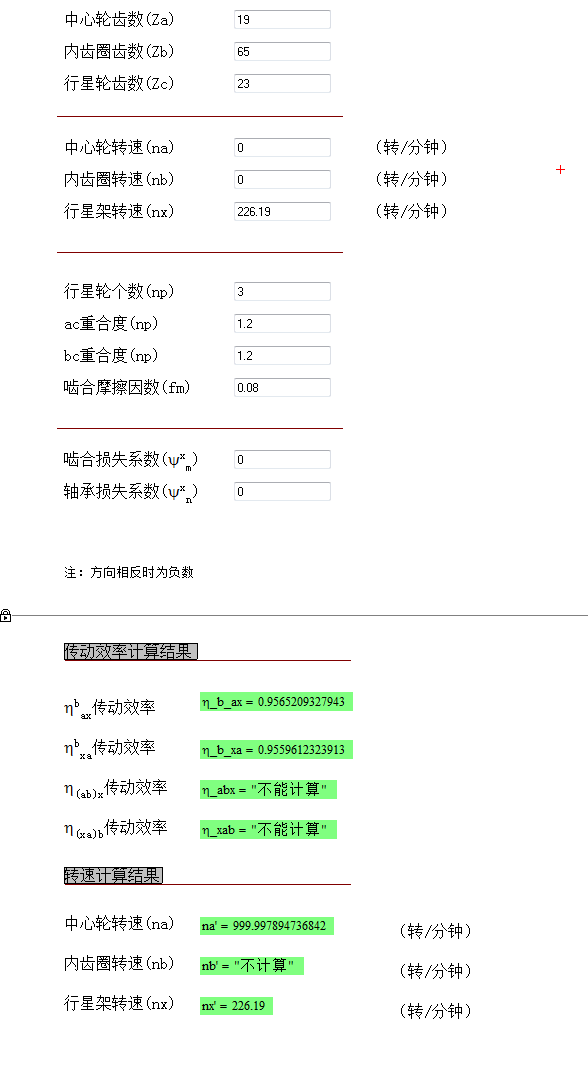

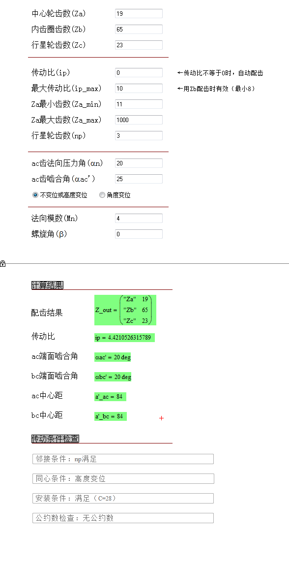

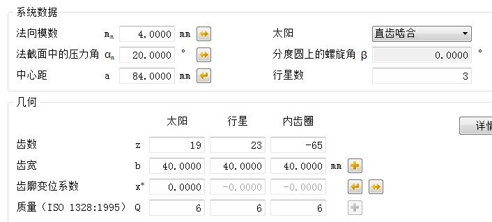

为什么这些数据输入kisssoft里还是会有变位系数?。。是我的理论知识出错了吗
 楼主| 发表于 2022-7-6 18:31 | 显示全部楼层
出发点是想设计一套不变位的行星齿轮。。用19 23 65的齿数比计算之后应该是满足书上的条件的,但输入进软件还是会要求设置变位系数,,到底该怎么设计呢
发表于 2022-7-7 06:52 | 显示全部楼层
应该是kiss会推荐等滑差率,计算变为系数
发表于 2022-7-7 08:41 | 显示全部楼层
按你的参数,变位系数就是0。KS软件没给变位

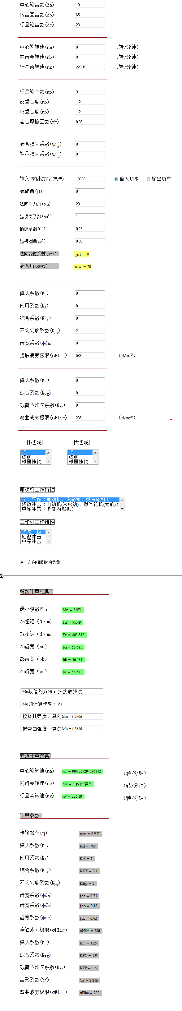

发表于 2022-7-7 16:51 | 显示全部楼层
提供另一种设计,希望评判,拍砖!
