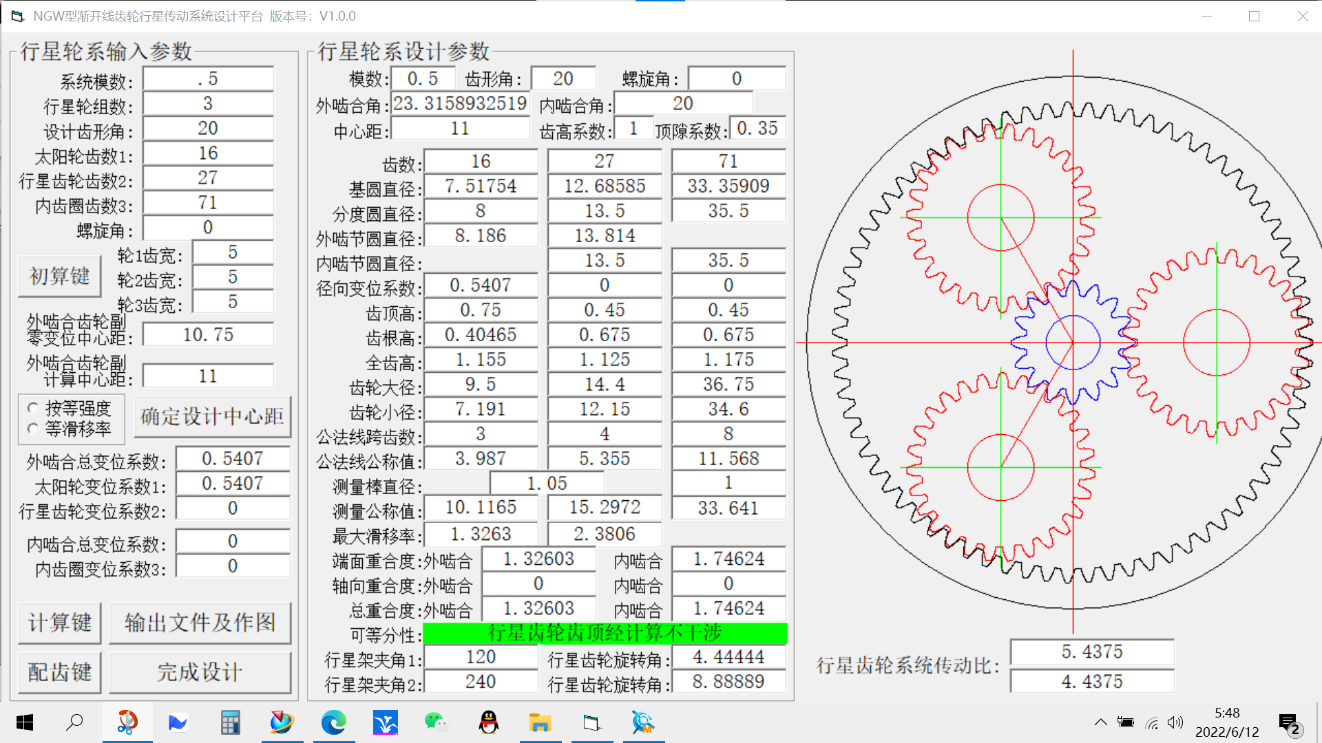

发表于 2022-6-12 05:51 | 显示全部楼层
对于这类已知一个齿轮参数,求其他齿轮参数的计算题目,从数学角度出发,大体上应该是从给定参数的内齿轮出发,首先确定,内齿轮的啮合角,大体上应该是齿形压力角的值作为啮合角,也就是内齿轮的径向变位系数为零,行星轮的径向变位系数也是零,这个值控制了,行星轮的变位也被控制了,只剩下太阳轮可以适当去进行调整以得到在有限条件下最强的目标,而行星轮的分布等分性,如果不需要,就比较容易设计,如果限制三个行星轮必须分布是等分的,就得计算适当的齿数,而不是定下齿数,再去凑径向变位系数。
下面一个例子,是确定了内齿轮径向系数为零的条件下,要求等分分布行星轮的例子:
这是计算文件
渐开线齿轮行星传动计算表.DOC (2.7 KB, 下载次数: 7)
这是CAD平面图压缩文件
CAXA-Z.zip (629.32 KB, 下载次数: 4)

再说一下,本例预留的内齿轮的参数,实在不是一个好的参数,通常,把内齿轮作为预留参数(例如有现成的拉刀或者准备把内齿轮作为标准件),通常应该给出适当的径向变位系数,这个变位系数是多少,我以为给出0.5较为适当,毕竟在变位系数分配中,有一种被称为0.5法,就是无论齿数多少,给出这个径向变位系数以后,调整的范围可以比较大,其道理,就是算一种前人总结出来的经验吧。不信的话,大家可以用本例去想一下,是不是比较容易得到较好的设计参数。
有无道理,大家可以讨论

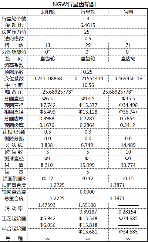

1564696890 发表于 2022-6-11 20:26
了解,感谢。如果把侧隙做到0.15内是否可行
昨天没注意,压力角按照20°算的M值是33.641;25°压力角,M值的确是33.774。
考虑25°压力角,各厂家滚刀不长备,所以判断你这一套应该是粉末冶金或塑胶齿轮。
齿顶有倒圆,所以按照下面参数好一点:
侧隙控制,得看个零件的精度控制品质,才能均衡确定。
发表于 2022-6-12 14:55 | 显示全部楼层
hyfjy 发表于 2022-6-12 06:11
再说一下,本例预留的内齿轮的参数,实在不是一个好的参数,通常,把内齿轮作为预留参数(例如有现成的拉刀 ...
老费你好!
他这套NGW,压力角是25°。昨天我也没注意,按20°讨论的。
