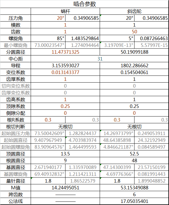

取蜗杆和斜齿轮分圆螺旋角相加等于轴交角,是一简化算法。
经过不下数十次的对比验算,判定误差极小,完全满足精度要求。
其基础,是法向模数相等的斜齿轮可以在空间以一定轴交角正确啮合,并具有中心距可变动性。
其要点是让 中心距变动系数=ΣXn。
这样就省去齿顶高变动系数问题。
我也是在反复对比后,才采取这种算法的。
mrmrw先生链接帖子中的Z01/Z50蜗杆斜齿轮副为例,可为:
为说明问题,蜗杆和斜齿轮都分配了变位系数。
这样就可以得到一正交蜗杆/斜齿轮副:

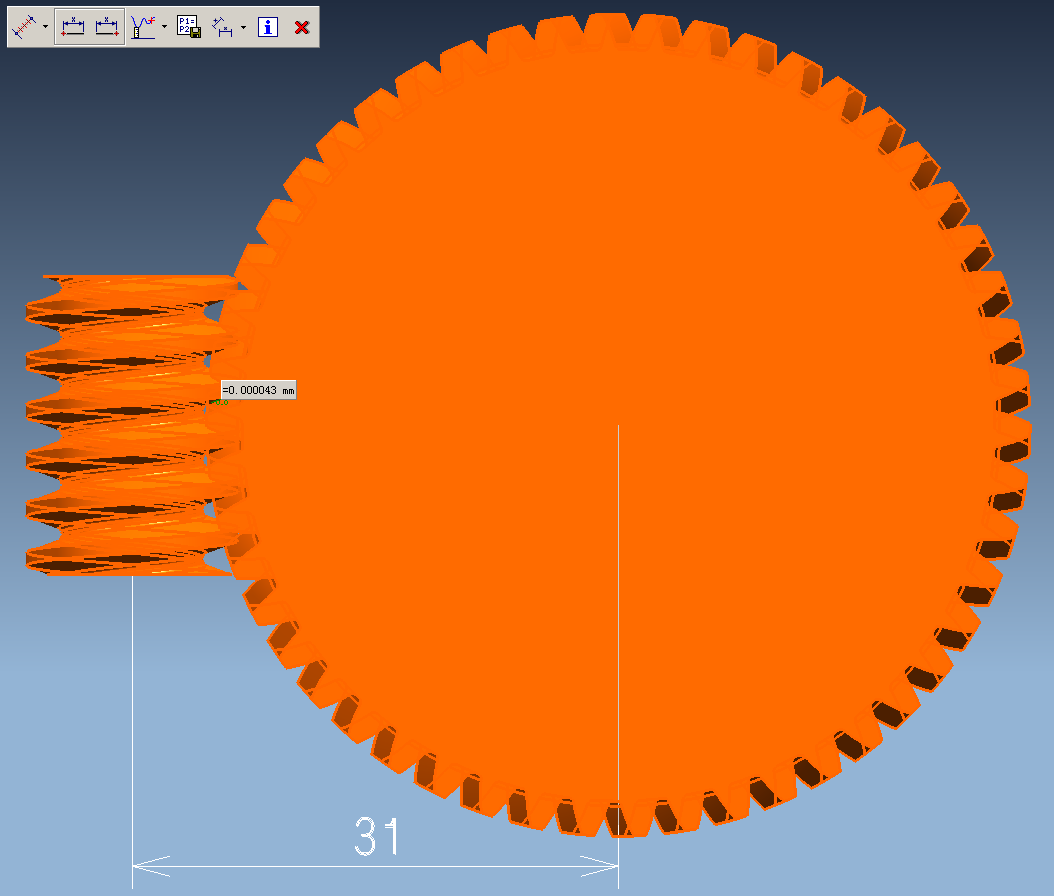

两件之间侧隙很小,在0.0000X数量级:
我顺手做了一下,上传3D(UG格式)如下,供大家参考、检查。
WG0150.zip (12.64 MB, 下载次数: 2)

发表于 2022-6-10 14:04 | 显示全部楼层
借此多说两句。
显然,11楼所表述的参数,不能满足交错轴斜齿轮传动的最紧密传动。
形象描述一下:
如果左右手各拿着蜗杆和斜齿轮,互相靠近,让它们啮合在一起并轻轻晃动,找到的最小中心距应该小于31;并且此时的轴交角,不等于90°。
但当我们轻轻压着两个件令其保持接触状态,缓慢旋转让轴交角等于90°时,此时蜗杆和斜齿轮的相关左右齿面依然接触相切,并且中心距又等于31了。
不知道我说清楚没有?
