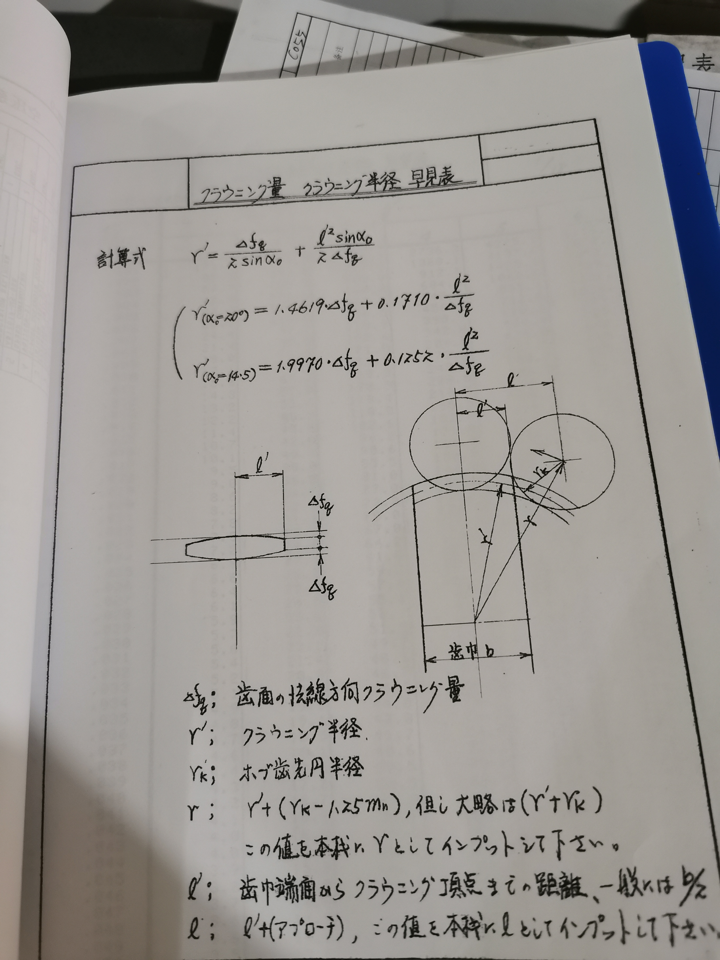

    Dear  齿友:
                    本人目前接触HAMAI N60,  对其中冠齿中的鼓行R计算不慎了解,說明书日文版看不懂,烦请各位大师点拨一下

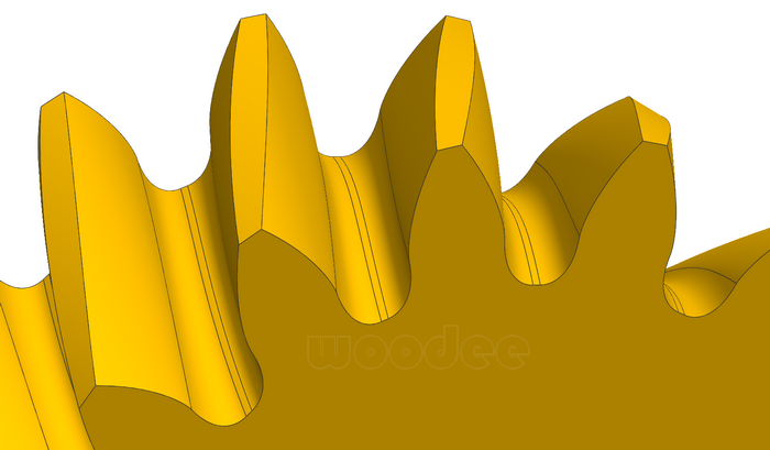

发表于 2022-6-6 13:36 | 显示全部楼层
有理解的差异,是否是由日本把滚齿刀走圆弧路径、并把齿顶圆柱做成圆鼓,加工出来的称为“冠齿”?
从计算手书看,是加工车间的思路,近似算法。里边有些数字系数,来历不得而知。或许是经验数据?
跟我的思路不一样。
我计算鼓型齿的鼓形程度,是以法向侧隙的变动为基础的,所以计算公式中必有an、Mn两个参数。
滚刀走圆弧得到鼓型齿(鼓形放大示意)。
发表于 2022-6-6 20:11 | 显示全部楼层
Woodee老师说的那种见过,像南瓜齿。
 楼主| 发表于 2022-6-6 22:10 | 显示全部楼层
    Dear:
            你的理解很到位,圆弧齿在实际应用中具有强度高,传动比梯形齿效率高30%,不会根切,啮合滑动小等优点,精密传动都有此类齿轮,本人是做技术的,希望把我不理解的拿出来大家一起分析,更好的运用到实际加工中,减少不必要的浪费,谢谢!
