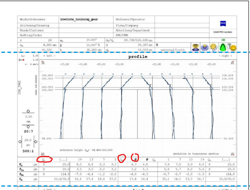

各位大神麻烦指导一下,齿轮测量报告里面的Qa和Qn的含义是什么?Φ符号含义是什么,非常感谢!

qn是需求精度等级,qa是实际精度等级,φ是平均值
明白了,非常感谢!
