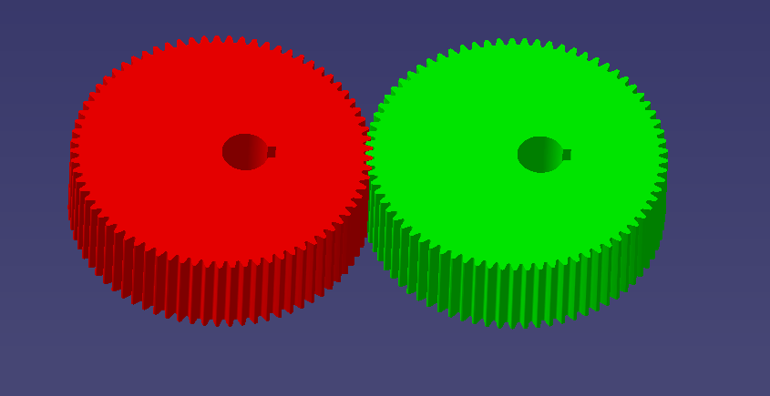

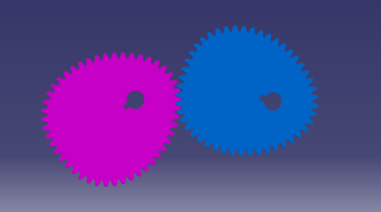

包装机构中实际运用的非圆齿轮-运动仿真
1)本贴所有视频和图片来自原创,自主设计,
2)齿廓是经过精确计算, 可满足模具成型的要求,可以控制齿顶间隙,齿根间隙,齿侧间隙,等参数;
3)根据客户的任何要求(如安装尺寸,传动比,角度关系......),自主设计轮系和齿轮节曲线(如椭圆,对数螺旋,抛物线......),
    并能给出相应齿轮加工参数(插齿或滚齿).
4)包括内凹的节曲线和相应的齿廓,齿根和齿顶的过度曲线;
5)可对根切进行校验;
6)如需要可设计专用检具(不需要专用设备),对批量产品进行精度检测,保证量产产品质量.
联系方式:
微信:358006033
邮件:358006033@qq.com
The product have the following points:
1) the gear are design by myself, and can meet any specifical requirement;
2) the gear profile was calculated  with high accuracy,and can be apply to mass production with mould;
3) can design the gear system and pitch curve as customer's requirements,(e.g. moutain distance, gear ratio, angles relationship....),such as ellipse,logarithm spiral gear,parabola...),  and give the machining parameter of hobbing or sharpening;
4) can design the pitch curve,including concave,teeth profile, teeth root and adjacent line,teeth tip line;
5) analyze the undercut for the gear root;
6) can design special inspection (not need special equipment), to check the mass prodcution product, and then make sure the mass product within specification;
包装机械-非圆齿轮
包装机械-非圆齿轮

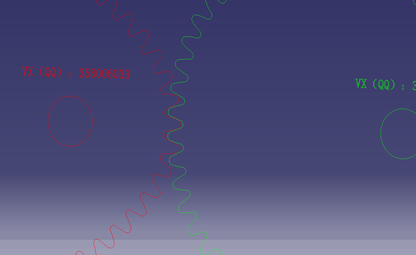

 楼主| 发表于 2022-6-3 17:20 | 显示全部楼层
非圆齿轮啮合干涉检查图。其中涉及到的effective outside(有效齿顶),TIF(齿廓起始点)是干涉检查必备的知识点。很多专业软件都无法计算出非圆齿轮的这几个参数。
非圆齿轮啮合干涉检查图
非圆齿轮啮合干涉检查图

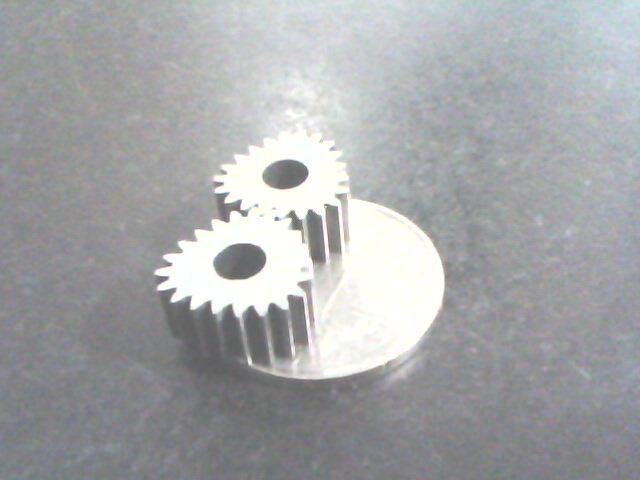

实物和视频是相同的变性椭圆齿轮。
实物视频
实物视频
变性椭圆齿轮
变性椭圆齿轮

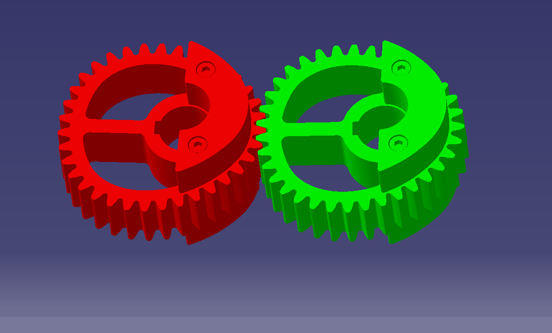

2阶椭圆齿轮运动仿真与实物
2阶椭圆齿轮运动仿真
2阶椭圆齿轮运动仿真
实物
实物

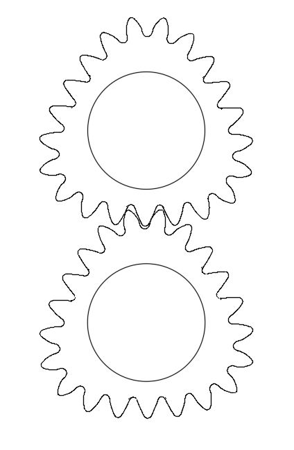

3阶椭圆齿轮图纸与实物
图纸
图纸
实物
实物
