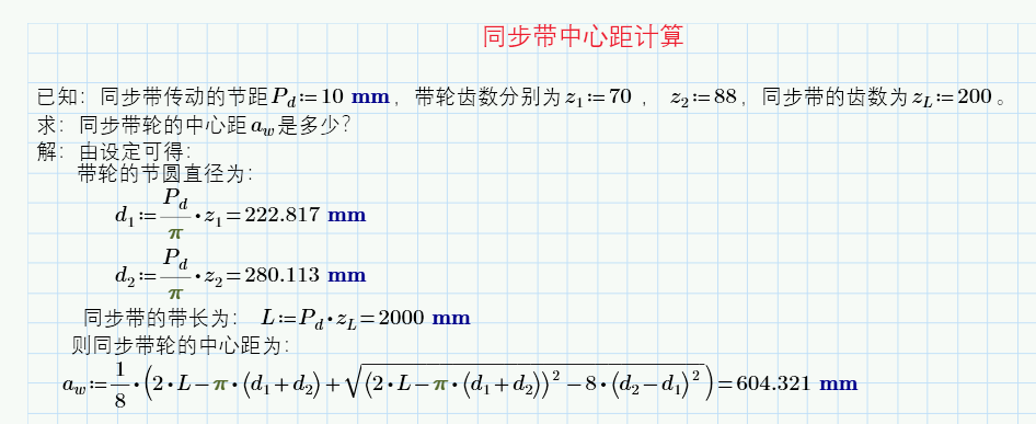

今天看到有一篇论文介绍同步带的中心距计算方法,感觉有点鸡肋。
实际上用MathCAD来求解是非常简单的。
论文如下:
同步带.pdf (75.45 KB, 下载次数: 4)
我用mathcad求解了一下,如下:

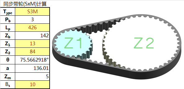

发表于 2022-6-11 12:24 | 显示全部楼层
14年工作需要也搞过一个:
刚查了一下,的确不需要反复计算。
只要按照供应商提供的表格,把相关数据输入正确就是了。
发表于 2022-7-19 10:56 | 显示全部楼层
我用迭代计算中心距
Doc1.doc
841.5 KB, 下载次数: 9, 下载积分: 齿轮币 -2 枚
