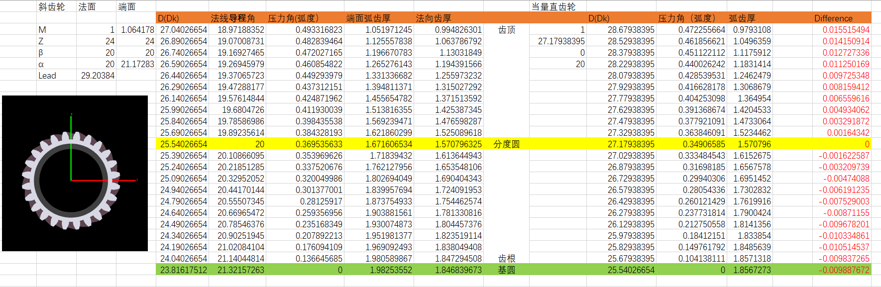

1)附图是斜轮“法向“齿厚(法面模数1,齿数24)和当量直轮齿厚(模数1,齿数24/Cos^2β)对比的结果,方法比较笨,根源是想投机,碰运气。正如Woodee版主提出的,因为不同齿线的螺旋角不一样,螺旋法面要与每条齿线垂直,母线就不可能为直线。这个真正的螺旋法面很难呈现出来,但螺旋法面上齿形在所有圆上的法向齿厚是可求解的(附图计算的即是法向齿厚)。问题是是否存在一个特定的当量齿数(也许是无理数,哈哈哈)的直轮齿厚皆与之相等,不知道如何从数学上去计算或者判定它根本不存在。
2)考虑实际加工中多采用直条形刀具,因而也曾设想是否以“正”螺旋面(母线为直线且仅与分度圆柱上的螺旋齿线垂直)作法面,但此时“法面齿厚”的计算就很困难(除分度圆,法面与其它齿线并不完全垂直)。"正"螺旋法面比较容易呈现,因而想到是否有熟悉3维设计软件的朋友能采用分层展开法将所有"法面"齿厚叠加得到法面的展开齿形,然后能否找到几何上更直观的分析和判定方法,这是本贴的初衷。
以上,即是"寻找"法面或法向渐开线的两个思路,这里统一做一个说明,也是做一个"告别",因为我也觉得法面或法向存在渐开线的可能性极小极小,,,
