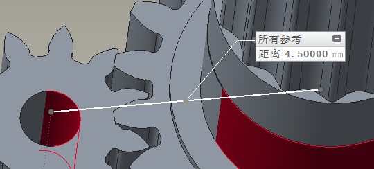

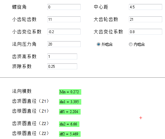

大家伙,目前实测一对齿齿数分别是11,21,齿顶圆分别是3.4与6.9,中心距是4.5,请问这对齿的模数是?

楼主的3D如附件所示。
本人推算的结果是:11Z的模数Mn=0.25,X=0,W2=1.1456
                              21Z的模数Mn=0.30,X=0,W2=2.3023
望大神们也来验证一下参数。
谢谢!
1.rar
133.56 KB, 下载次数: 2, 下载积分: 齿轮币 -2 枚

在这里说明一下,楼主给的是两个齿轮,但不是一对配对的齿轮副。
他们的客户也许是出于保密考虑,21Z并不是真正减速箱的配对齿,按减速箱的中心距要求实际的齿数是25Z。
所以,楼主怎么算都没算对齿轮副的参数。
发表于 2022-5-28 11:39 | 显示全部楼层
通过公法线推(Kn-kn-1),基本可以确定模数压力角。然后再在齿轮检测中心上检验确定。
