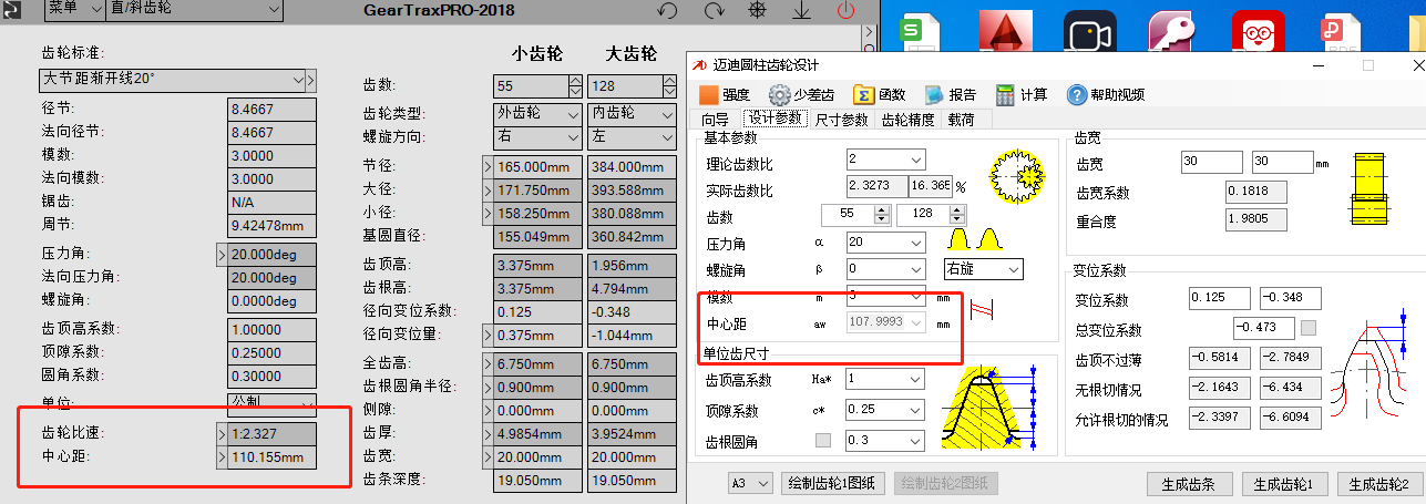

这是为什么呢

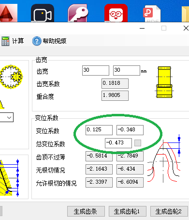

你这里写的第一个变位系数是负的,只是没显示负。
两个变位加起来,明显是左边少了一个负号。
发表于 2022-10-24 14:15 | 显示全部楼层
确实是正负号的问题,按标准的话是内齿是负数的,可能是两个软件关于这一方面的计算方法不同,在迈迪里把负号去掉,中心距的结果就一样了。
