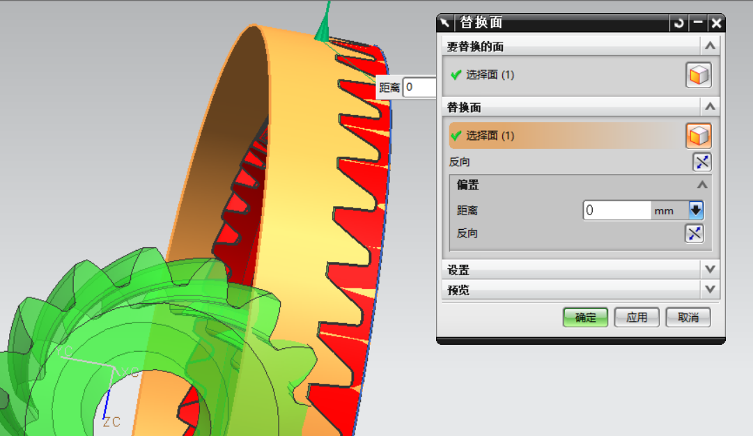

如下图,如何修掉多肉部分?各位大神求帮忙!
发表于 2022-5-23 21:39 | 显示全部楼层
用面代换功能,把倒角处的面代换到外圆柱面,倒角就去掉了。如果是需要一个标准的45度倒角,则可以用在面代换后,在某一平面上做一个标准的45度斜线,然后用拆分体的功能,用曲线绕轴线旋转一下,就可以切出很漂亮的倒角来。你的图中,好像小端处到有一点多余的肉,为啥小端会这样的造型呢。

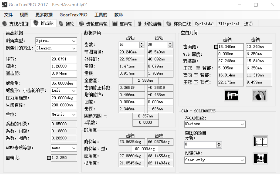

老师,请指教,如图齿形参数。
发表于 2022-5-25 22:41 | 显示全部楼层
做个你需要的直径圆后,拉成一个片体,然后用面代换的功能实现背锥圆柱化

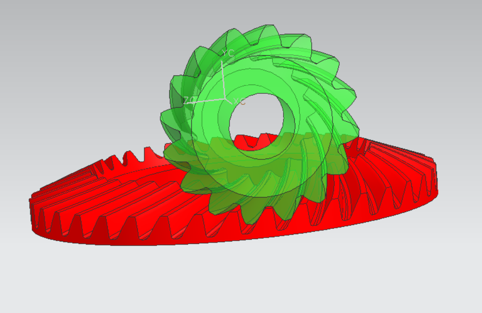

发表于 2022-5-25 22:45 | 显示全部楼层
处理后的模型

 楼主| 发表于 2022-5-26 14:18 | 显示全部楼层
老师,我后来更改模数和齿面宽就可以了,但我担心齿形有变化了。

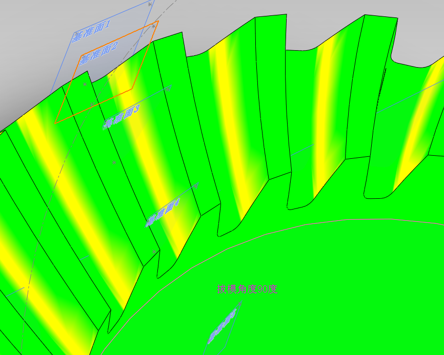

发表于 2022-5-26 19:50 | 显示全部楼层
发表于 2022-5-26 19:53 | 显示全部楼层
弧齿锥齿轮的齿宽通常不要超过大端锥距的三分之一,否则没有任何好处的,只能有坏处,盲目的增加齿宽,会让自己的不确定因素增加,可能增加早期损坏的可能,也不可能对载荷有提高作用
