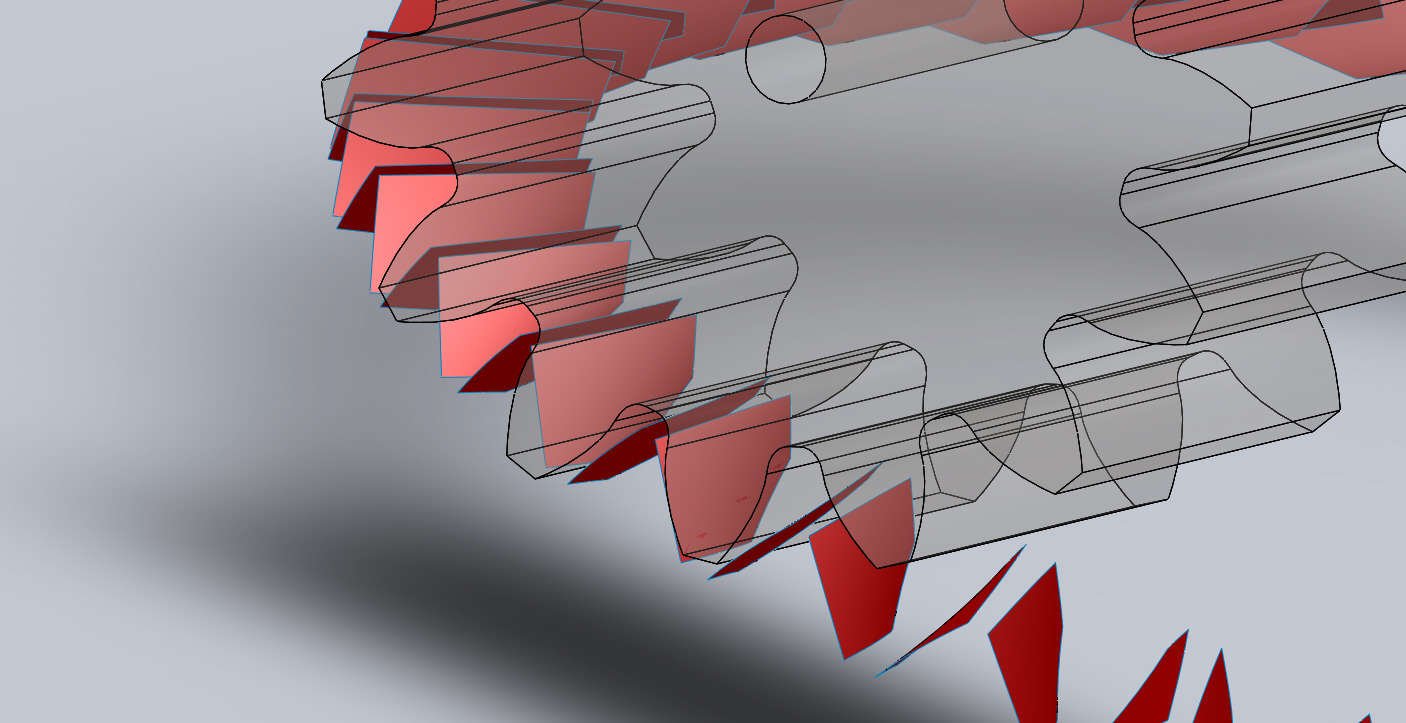

受论坛大师的启发,做了一对直齿偏置面齿轮。大家看看怎么样?

可以把参数上传一下吗

直齿轮:15T,M0.3,齿顶圆齿根圆略微修改了。偏置距15

模数1、变位系数0.3?

不好意思,心不在焉,说错了。模数1,变位0.3。

大齿直径60,内径48,螺旋角30度,对呜?

没有螺旋角

按楼主的参数尝试做了一个面齿轮,我是先取截面再放样成曲面,精度可能比楼主的模型差些
组装后貌似还可以,只是我的面齿轮齿槽宽和楼主的对比要小一些,我把模型和视频一并上传

不错不错,做得很好了。
