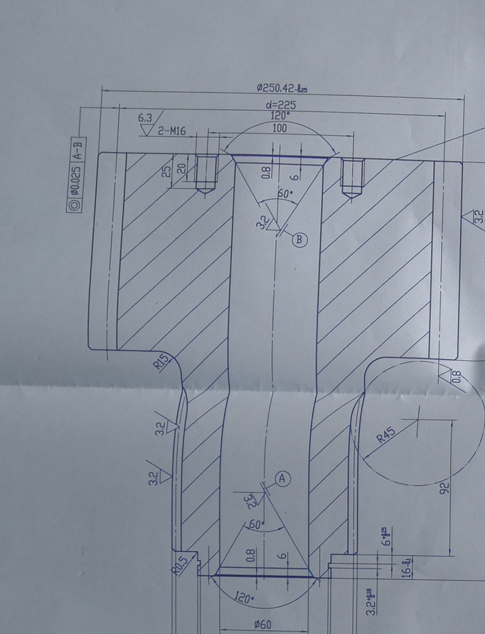

帮忙解释下这二头的锥度有什么用,不明白为什么光洁度还那么高。

顶针孔,加工工艺用的,手册上都有,现在知道查手册的很少了

大哥,这是基准啊。滚齿、剃齿和后面检验的定位基准啊,要求能不高吗?一般要研磨一下的。

可实际上,滚齿,磨齿都不用此锥度,在使用过程中,这个锥度有用吗?

这毋庸置疑就是基准啊,滚齿、磨齿都不用这里,难道检验也不用,能把产品做合格,你是怎么做到的!

从工程图看,齿形是要热处理后再精加工才能保证到要求精度的。定位基准是两端的中心孔,热处理后都会有所变形,为了保证齿形的精度就要去进行基准孔的研磨。

研磨中心孔改变不了热处理变形吧?研磨的时候又没有靠外圆定位,要调整热处理变形得校直

内孔和中心孔不参与装配的话,可以把基准转换为齿部分度圆,整体加工以两端中心孔,齿部检测以自身分度圆,花键基准也以齿部分度圆,对使用精度更高,不建议研磨中心孔,二次研磨后,齿部精度靠磨齿能保证合格,花键不存在二次加工,热前合格情况下,研磨中心孔后,花键基准被破坏,不一定合格,况且工件较重,研磨中心孔不一定好操作。

如果你们滚齿和测量不用的话(用滚齿芯轴),完全可以按照实际使用的定位标注。把基准标到内孔上(以内孔为基准)。
