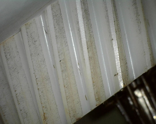

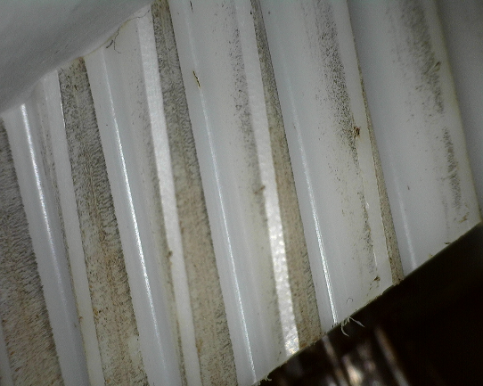

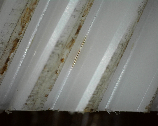

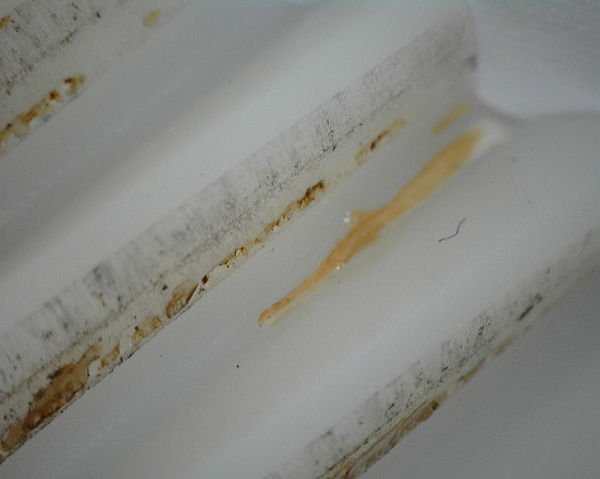

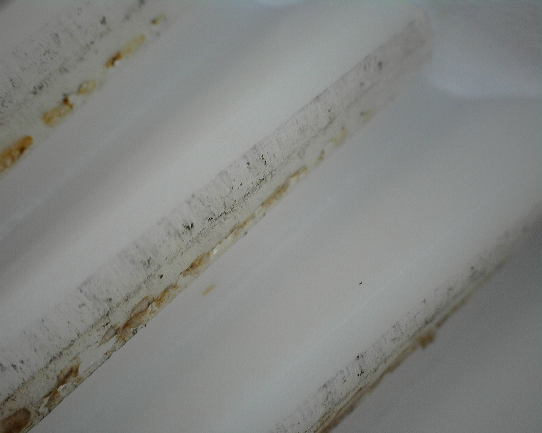

请教各路专家,带镶件的塑料(100CPE)齿轮,经过200个小时的连续大负载寿命试验,出现图示的裂纹,是什么原因呢,怎么改善?

齿根裂纹?
发表于 2022-5-9 13:42 | 显示全部楼层
齿根圆角太小了吧?

发表于 2022-10-8 17:38 | 显示全部楼层
图片表现有几个问题:
1 啮合印痕 有偏载
2 齿向有偏载现象
3 齿廓的齿根有应力集中(边缘接触应力较大)
4 估计齿根出的滑移率较大  齿轮油茶
5 大载荷实验  齿顶的主应力加大 使得材料出现位错
