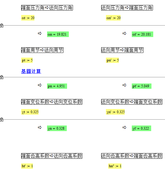

变位系数与法向变位系数之间的联系在哪呀,他们的计算公式有人知道吗?

直齿圆柱齿轮法向变位系数=端面变位系数;斜齿圆柱齿轮端面变位系数*端面模数=法向变位系数*法向模数
