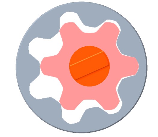

这种内啮合油泵是什么类型的曲线?
发表于 2022-4-26 11:14 | 显示全部楼层 |阅读模式
如题,请教诸位大师。近期遇到好几个类似零件。
发表于 2022-4-26 12:15 | 显示全部楼层
摆线齿轮
发表于 2022-4-26 12:16 | 显示全部楼层
不过你这个齿形怪怪的

有朋友说是复合曲线,几段曲线拟合

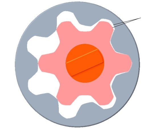

跟以前的圆弧/内摆线齿形无本质差别。
新增的一段线,估计是为了减少困油的。
