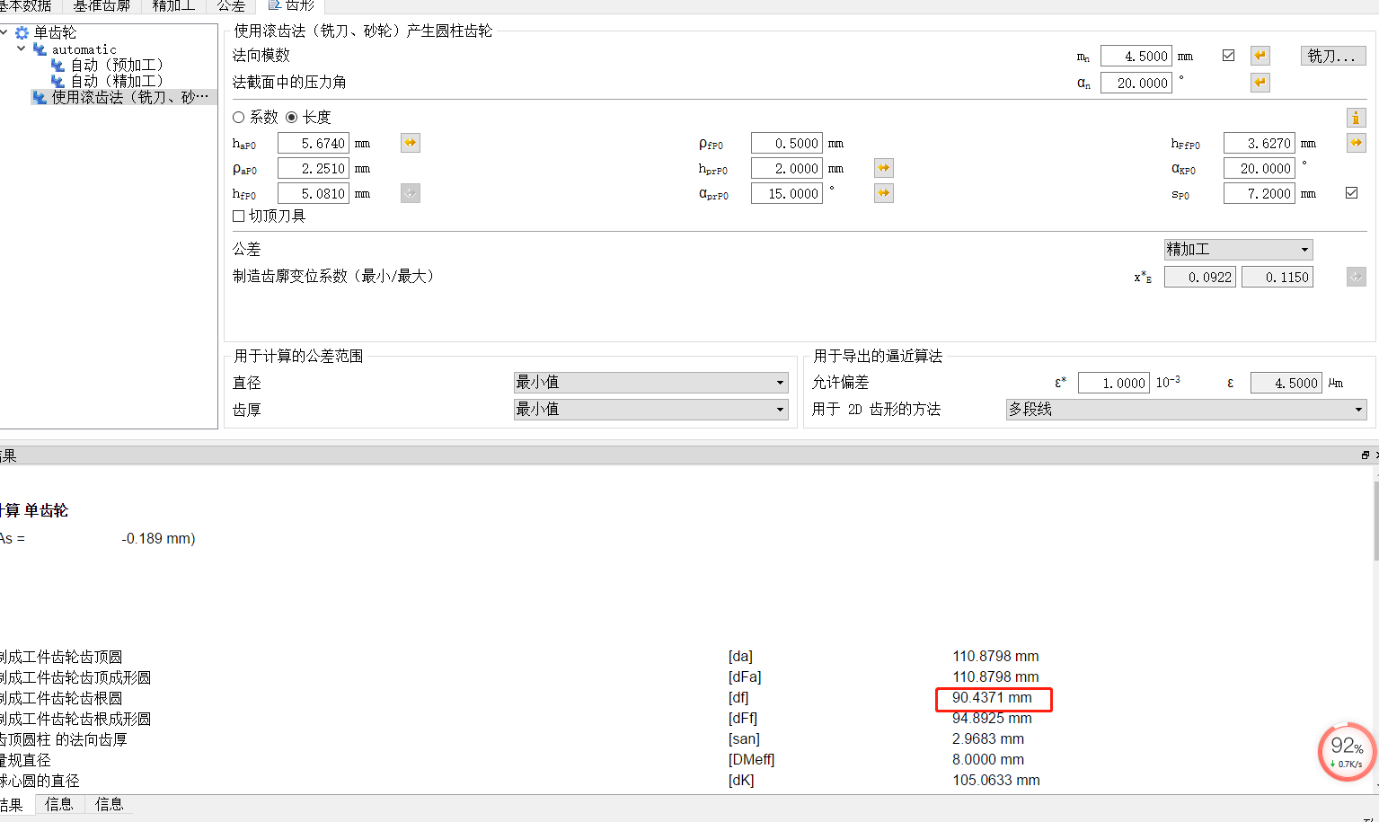

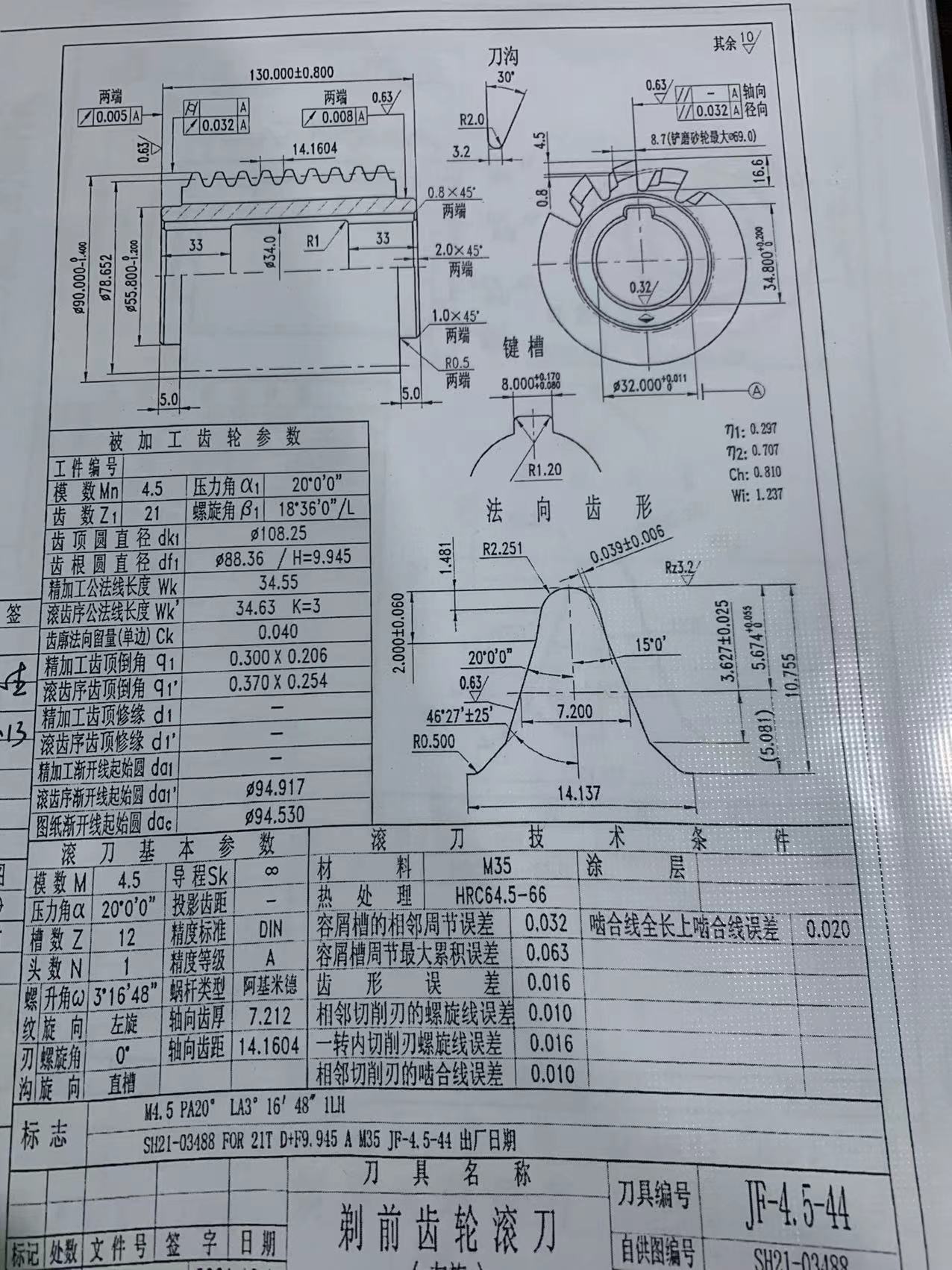

有一个测绘的齿轮,大径110.7,小径89.7,Z21、M4.5、a=20、β=20左旋,x=0.15,在KISSsoft里面输入刀具参数,输出来来的刀具线导出来为什么打不开的,还有这把刀是以前做过螺旋角18°也是左旋的齿轮的,不知道这把刀能不能用,软件里面输入刀具参数,生成的报告里面齿根偏大90.4了,是不是这把刀不能用?

发表于 2023-4-5 19:18 | 显示全部楼层
我也是按照滚刀图纸上输入,kisssoft模拟出来的齿根圆直径对不上,你这边找到原因了吗

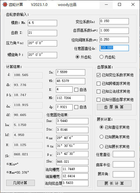

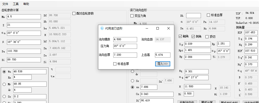

发表于 2023-4-6 12:42 | 显示全部楼层
按你给的变位系数算了个齿厚,给了一个单边留量。
代用之后根径没错90.419
发表于 2023-4-7 09:00 | 显示全部楼层
这个对比下刀具和零件的全齿高就能知道了啊,不能用

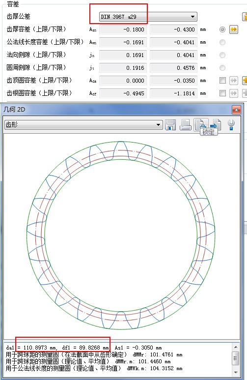

发表于 2023-4-7 09:51 | 显示全部楼层
这里是不是选平均值比较合适啊:
发表于 2023-4-7 09:52 | 显示全部楼层
这个Spo的7.2是怎么算出来的啊,滚刀参数我很多也搞不懂
发表于 2023-4-7 09:58 | 显示全部楼层
SP0应该和齿厚公差有关啊,应该是根据齿厚公差自动计算出来的,可实际上出来的和齿厚好像没啥关系
发表于 2023-4-7 15:15 | 显示全部楼层
把齿厚公差设置下就很接近了。
