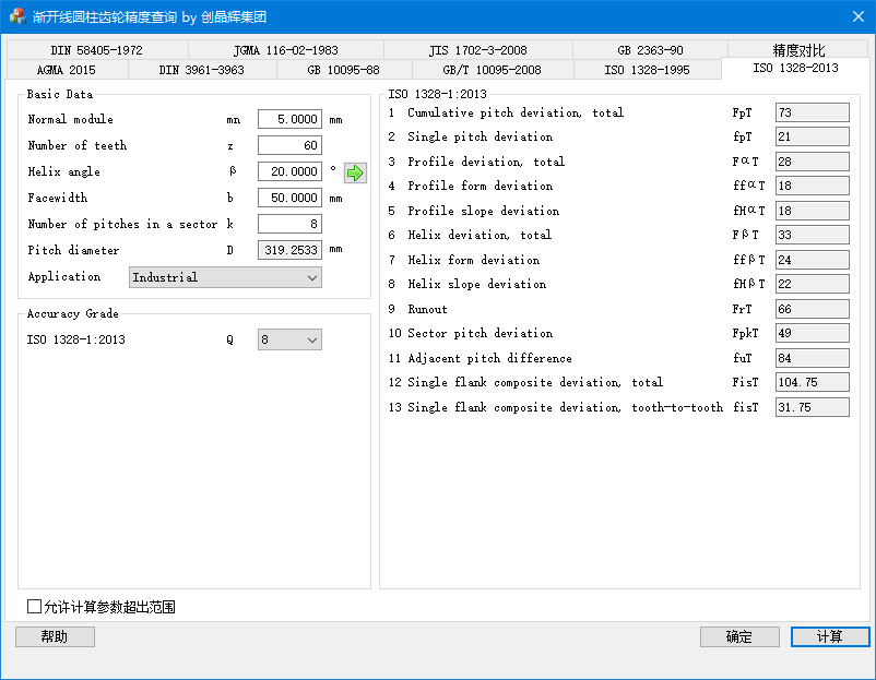

发表于 2022-4-26 16:54 | 显示全部楼层
mrmrw 发表于 2022-4-21 09:38
别用excel了,写个小程序解决比较好!
圆柱齿轮精度计算          ISO 1328-2013
FpT    = .073
fpT    = .021
FαT   = .028
fHαT  = .018
ffαT  = .022    你的是0.018
FβT   = .032
fHβT  = .021
ffβT  = .024
FrT    = .066
FpKT   = .049
fuT    = .029
fut=2^0.5*fpt,你的值是84 ,好像是2^2,
这两项和你的计算不一致,是哪里出问题了
