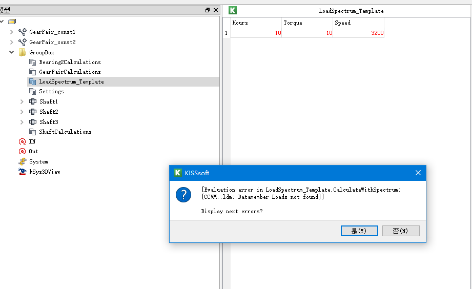

发表于 2022-4-15 18:10 | 显示全部楼层 |阅读模式
用2019版Kisssys建的模型,导入载荷谱文件,在Calculate with spectrum的时候提示这个问题,请问有遇到过相同问题的吗?求指导,谢谢!
 楼主| 发表于 2022-4-15 18:15 | 显示全部楼层
图片第一次没有传成功,这是问题的截图。
 楼主| 发表于 2022-4-15 18:22 | 显示全部楼层
如图,谢谢!

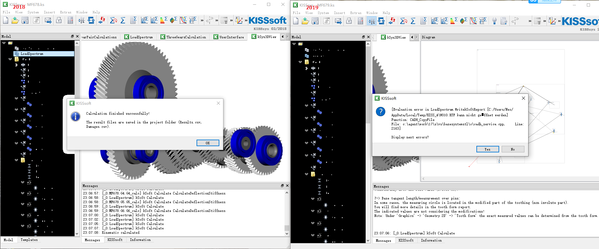

发表于 2022-4-15 23:14 | 显示全部楼层
对比
对比
不好意思,白天比较忙,一直在开会。
如图,同一个模型,左边18版本,右边19版本,只有19版本报错。可见是软件版本的原因。
但报错不影响,报错时,点一下no,又会接着计算。而且计算结果完全一模一样。

 楼主| 发表于 2022-4-17 12:06 | 显示全部楼层
接上面的问题,同一个Kisssys模型,在别人电脑就可以运行载荷谱计算,我的电脑运行载荷谱计算一直是上面的问题,请问有没有遇到过类似情况的?谢谢!

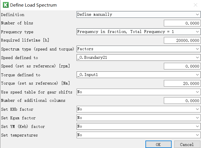

发表于 2022-4-20 10:17 | 显示全部楼层
看你图片,载荷谱只有一级了。应该是没设置好载荷谱。
你必须先定义载荷谱设置,再导入,再计算。官网有个载荷谱计算的文档,你可以去下载看看。

 楼主| 发表于 2022-4-22 14:31 来自手机 | 显示全部楼层
现在的问题是,别人发给我的模型,他那里计算没有问题,我电脑计算就出现这个问题了。
