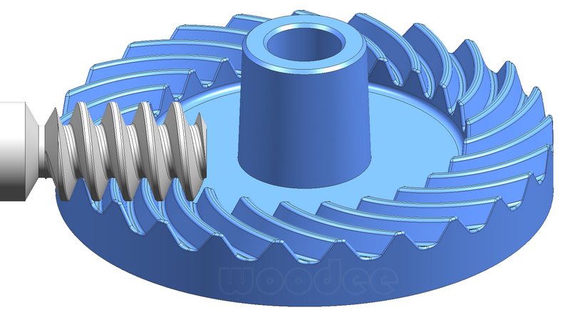

发表于 2022-5-8 09:47 | 显示全部楼层
普通圆周蜗杆/斜齿轮传动发热问题不易解决,可以考虑端面蜗杆形式:
这个效率会提高不少,从根本上减少发热。
端面蜗轮,可采用粉末冶金模腔成型。
发表于 2022-5-9 08:48 | 显示全部楼层
这个效率会提高不少,从根本上 ...
啥软件画的
