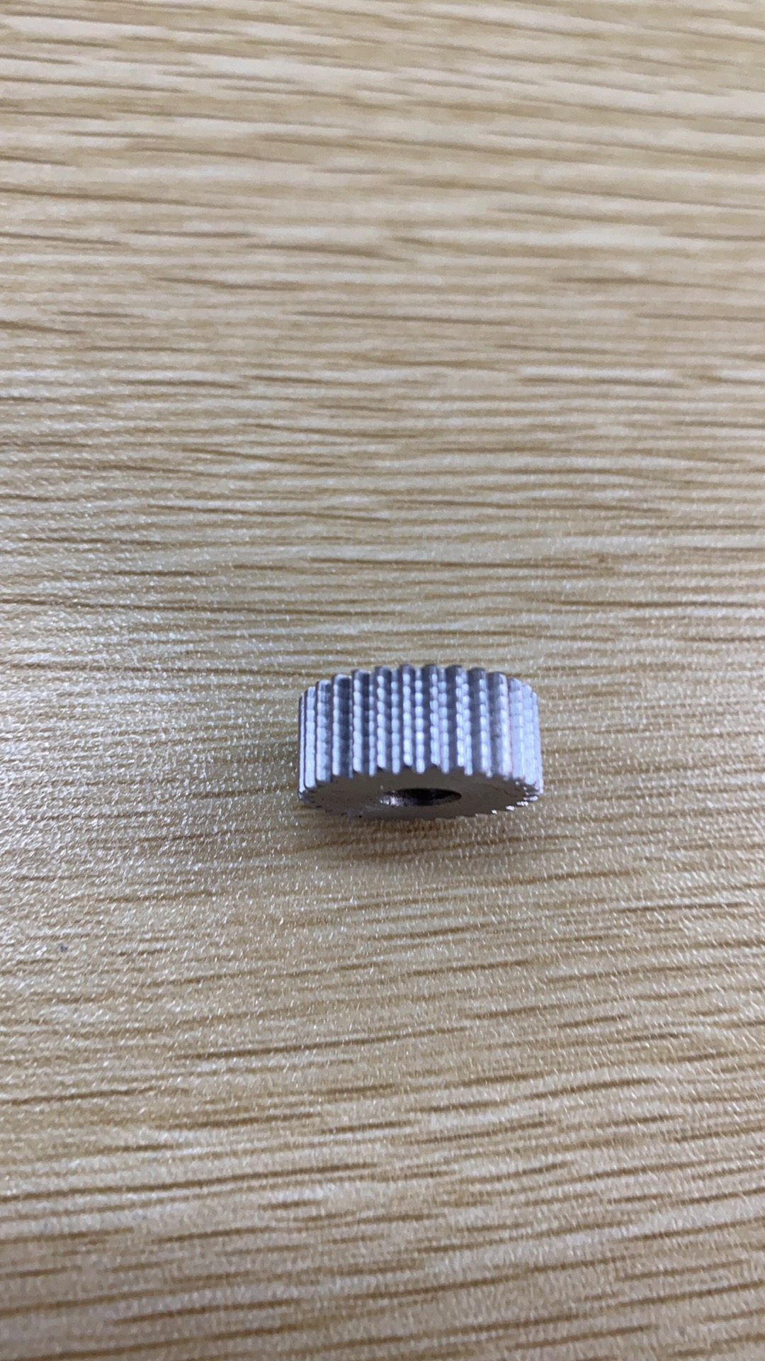

大家帮忙看一下,滚齿加工时齿面出现这样的震纹,是正常现象还是机床震动大造成的?

发表于 2022-4-11 22:25 | 显示全部楼层
建议降低线速和进给试一下
发表于 2022-4-12 07:22 来自手机 | 显示全部楼层
进给量大了
 楼主| 发表于 2022-4-12 08:52 | 显示全部楼层
这样的齿轮能用吗?

发表于 2022-4-12 10:50 | 显示全部楼层
滚齿齿面波纹度过高,与刀具以及切削参数有关
发表于 2022-4-12 11:51 | 显示全部楼层
波纹严重,看看工件的热处理金相组织是否合格。
发表于 2022-4-12 22:25 来自手机 | 显示全部楼层
leijun702 发表于 2022-4-12 08:52
这样的齿轮能用吗?
我们留磨滚齿就这个效果,按常规产品来说不能用。看你齿轮用来干撒,没有什么要求的产品可以考虑。
