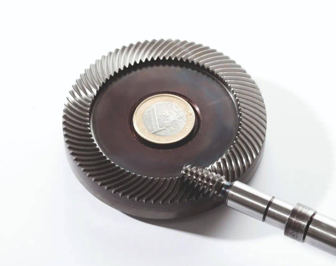

求助!!!!这是什么样类型的齿轮传动?
发表于 2022-4-9 09:58 | 显示全部楼层 |阅读模式
求助!!!!这是什么样类型的齿轮传动?
 楼主| 发表于 2022-4-9 09:59 | 显示全部楼层

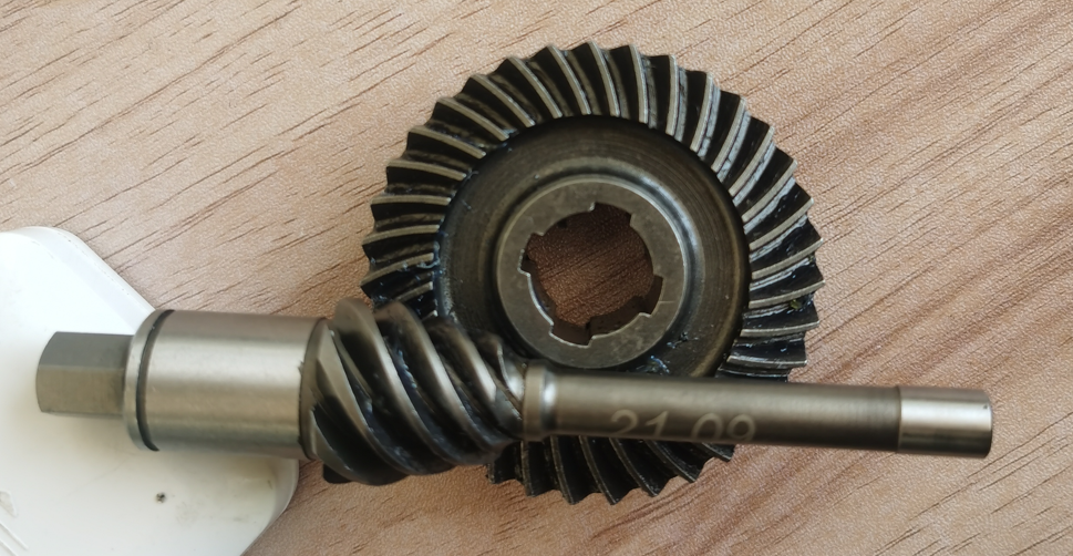

这个状态就是工作状态,两齿轮轴心不在一个平面上,有错位
发表于 2022-4-9 10:35 | 显示全部楼层
锥蜗杆
发表于 2022-4-9 12:58 | 显示全部楼层
这种齿轮后桥中常用,准双曲面锥齿轮就是这样的。
发表于 2022-4-9 14:55 | 显示全部楼层
是准双曲面齿轮
发表于 2022-4-9 18:33 | 显示全部楼层
是准双曲面齿轮
发表于 2022-4-12 16:30 | 显示全部楼层

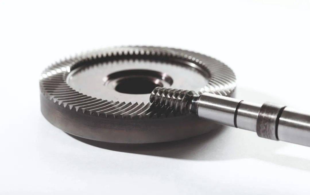

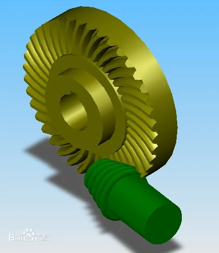

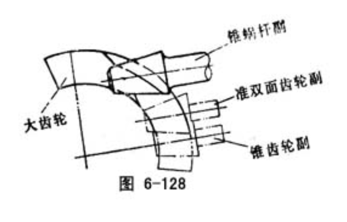

准双曲面齿轮,如果传动比很大(大于10,甚至达到50以上),就称为锥蜗杆。
