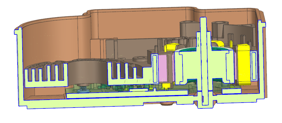

请教各位前辈  大佬们,公司新搞的电机执行器,验证一段时间后,转子上浮,伴随很大的噪音,
只装转子,工作一段时间后也会上浮,定子的设计比较特殊,大佬们帮忙看看。

发表于 2022-4-8 10:49 | 显示全部楼层
齿轮装配图呢
发表于 2022-4-8 15:03 | 显示全部楼层
应该是你结构设计上有缺陷,具体还是要看到具体图纸图档才能分析出来;
发表于 2022-10-8 17:47 | 显示全部楼层
同轴度(转轴两端轴承)怎么样?
如果同轴度偏差大  另外动不平衡使得转子做锥摆运动
从何有一个很小的向上的分力(很小但是有影响)
发表于 2022-10-9 19:49 | 显示全部楼层
电机轴没有轴承吗
发表于 2022-10-10 13:16 | 显示全部楼层
转子轴向没有定位,上浮不可避免。如电机是单向旋转,可将齿轮设计成斜齿轮,动转时产生一向下的力,电机下轴套处放一钢球顶着。
