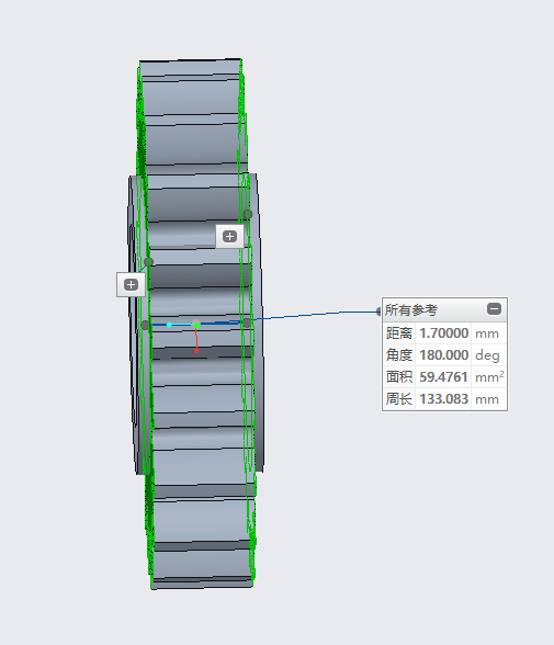

大家好!请问行星轮宽度1.7mm是否合适?强度校核没问题
发表于 2022-4-2 11:42 | 显示全部楼层
放在初级没问题。
 楼主| 发表于 2022-4-2 14:06 | 显示全部楼层
fzh1987 发表于 2022-4-2 11:42
放在初级没问题。
我放在最后一级
发表于 2023-6-9 13:19 | 显示全部楼层
现在做的咋样,1.7是否能承受输出扭矩
发表于 2023-6-9 16:06 | 显示全部楼层
齿轮的宽度,通常与齿轮的设计的分度圆直径有一定的关系,如果不提分度圆直径,仅提齿宽,是一种模糊概念,无法准确的回答这类问题,通常在计算强度时,有一个齿宽系数,会影响最终的计算正向结果,而这个系数的选择原则是当齿宽超过分度圆直径时,这个系数的影响会使得强度下降,而在齿宽远远小于分度圆直径时,系数的影响也同样是让强度下降,所以设计的参数,是互相影响的,也许这位楼主并没有意识到这样的问题,提了个模糊的概念,我们曾经做过0.065mm模数的微型齿轮,齿宽仅几十丝,如果设计成这个参数,反而会严重影响产品的品质,但反过来,如果是普通中大型模数的齿轮,例如,模数为3,17齿,径向变位系数为0.4,如果要设计成1.7mm的齿宽,也同样失去了设计的意义。
发表于 2023-6-12 16:45 | 显示全部楼层
hyfjy 发表于 2023-6-9 16:06
齿轮的宽度,通常与齿轮的设计的分度圆直径有一定的关系,如果不提分度圆直径,仅提齿宽,是一种模糊概念, ...
实际上就是修形的问题,标准是从实践来的,如果超过标准太宽,修形只能弥补一部分变形,齿宽不均载系数KHB就大,  增加的宽度不能100%起作用,经济上不划算。
发表于 2023-6-13 09:32 | 显示全部楼层
yanta82 发表于 2023-6-12 16:45
实际上就是修形的问题,标准是从实践来的,如果超过标准太宽,修形只能弥补一部分变形,齿宽不均载系数KH ...
实际可行,但不经济
