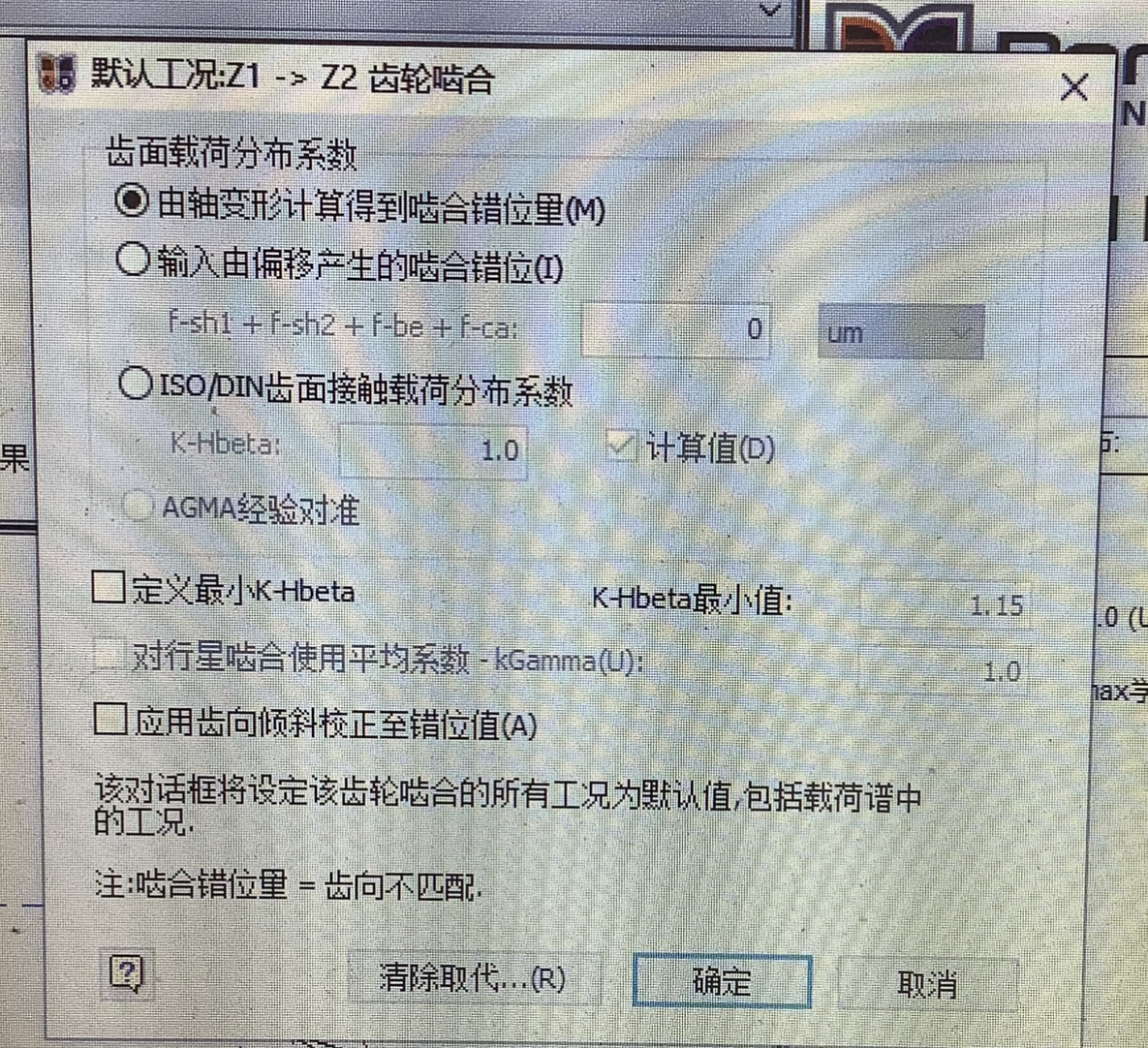

Romax中关于齿向载荷分布系数计算,有三种方法选择,第一种和第三种有什么区别,选哪种合适?

 楼主| 发表于 2022-3-30 19:34 | 显示全部楼层

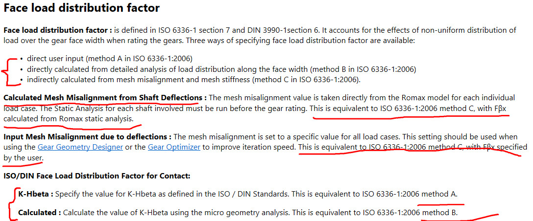

标准中这三个方法知道的,Romax软件这个第一种方法(由轴变形得到的啮合错位量)是不是标准中的方法B,第三种方法(ISO/DIN齿面接触载荷分布系数)是不是对应方法C,Romax中计算报告不像kisssoft中那么详细,不确定是不是这样子的?
发表于 2022-3-31 11:29 | 显示全部楼层
感觉Romax跟ISO标准里面没有严格的对应关系。
ISO标准里面:A法是精确测量,B法是类似于有限元法,C法类似综合法。
Romax里面:第一个是有限元法(但不包括微观修型分析);第二个接近于ISO的A法,直接输入错位量数值;第三个是基于有限元的基础上,考虑了微观修型影响的分析。所以个人认为在没有准确的测量值的前提下,比较准确的是第三个计算方法。

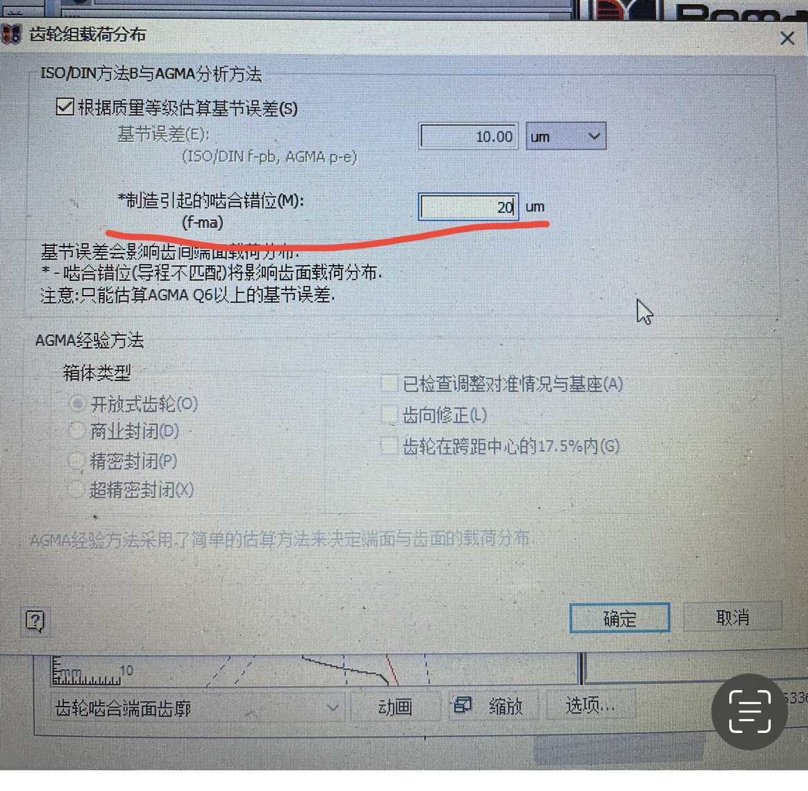

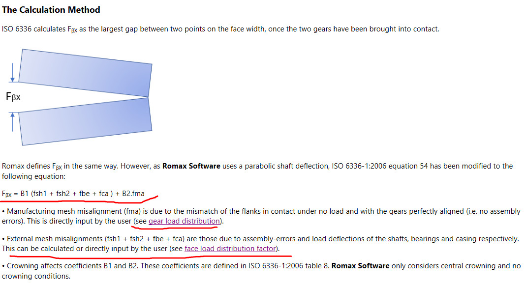

还有个问题请教下,用第三种方法计算Khbeta时,我手动设置了制造误差fma,为什么计算结果不变,另外这个制造误差是有方向的,是怎么设置的?

发表于 2022-4-1 15:49 | 显示全部楼层
标准三种方法及Romax计算方法和对应关系帮助文件里其实很清楚的描述了
至于制造错位量,参考下面描述,首先看下错位量值是否变化,其次改用C方法计算看下偏载系数是否变化
