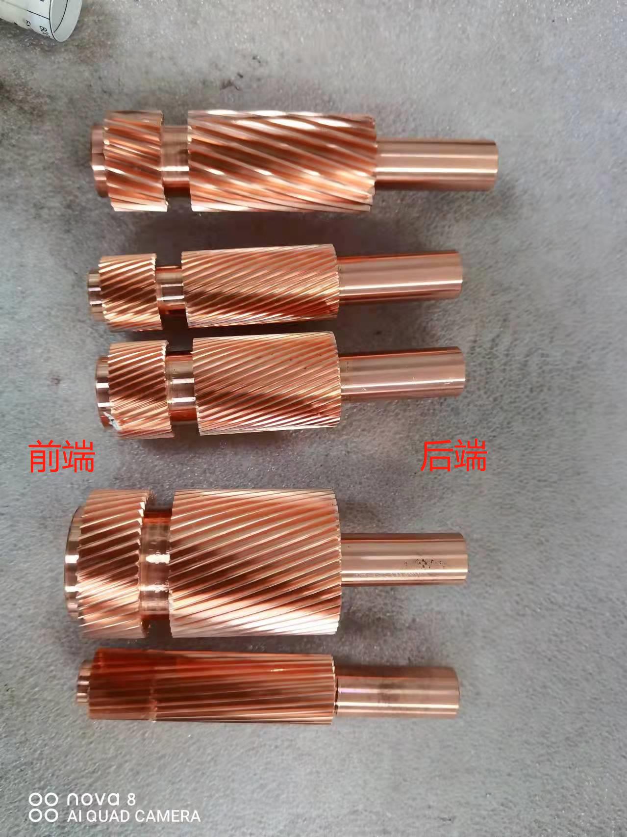

4.  塑胶齿轮如果是斜齿轮,加工方法有两种,一种是线割加工。采用这种加工工艺的前提是齿轮斜度不大,最多15°。而且精度只能是JGMA5级以下。另外一种加工方法就是放电加工,放电机一定要有3轴联动功能,同时,还要与放电加工配套的斜齿轮电极,电极方面的知识留作以后介绍

小于15度的斜齿加工的可以用线割,那模具费和直齿的差不多吧
