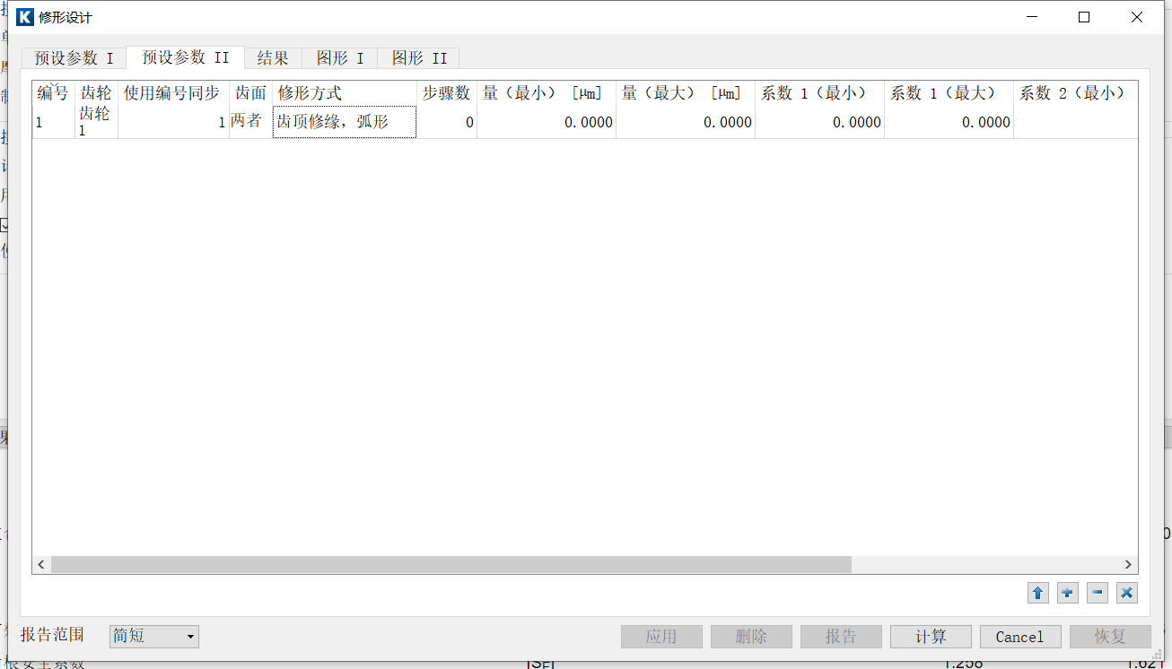

进行修形参数优选的时候 超过30个结果软件算到一半就闪退 有大神知道怎么解决么  软件版本是2018中文版

自动修形计算范围选的太大,建议步数调小点,缩小计算范围,不然kisssoft肯定会绷得。你也可以选择用romax或者masta
