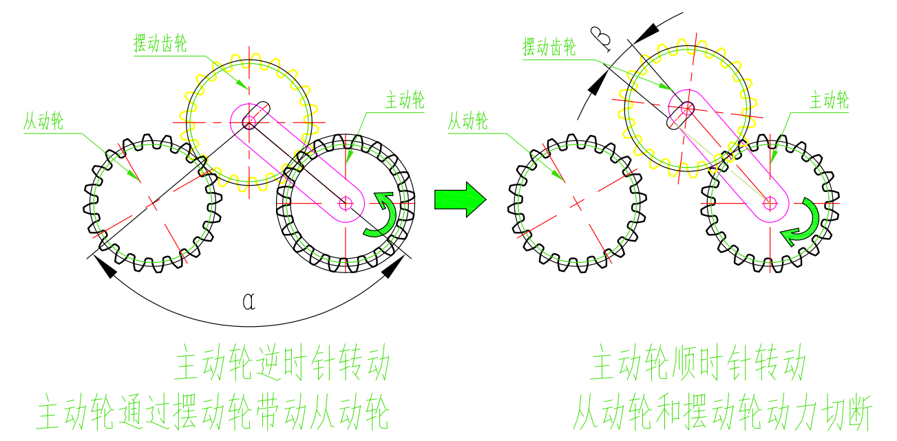

如图的齿轮结构,不知道群里有没有大佬研究过,想请教一下
当主动轮顺时针旋转时(需要动力切断),齿轮结构的α角度在什么范围内,从动轮不会被摆轮拨动(一点角度也不能转动的情况下)。
逆时针旋转时(从动轮需要动力传递),β角度在什么范围内,逆时针旋转时摆动齿轮能和从动轮啮合上
(个人觉的β角度不管多少度都可以啮合)

这个结构设计本质上为了实现离合。但是实际使用看,这种离合结构自身问题就比较多,关键是不可靠!
最好的离合还是电磁离合器比较好。

是不是可以通过装配后运动轨迹来判断角度?

分离时还好,啮合时就不怕打齿吗?

请问下有哪些问题?因为看实际有运用,我们做打印机的,经常有看到,一般直齿轮这种离合增加一个小弹簧,然后斜齿轮没有额外增加机构,靠本身的垂直于螺旋角的推力可以实现

不打齿,因为始终在圆周轨道上

玩具车上面有这种结构

也只有玩具上敢用!其它有点要求的,都不敢这么搞!

打印机、磁带机等很常见的结构
