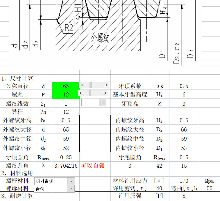

请教老师,请问梯形螺纹可以在KISSSOFT软件里设计吗,具体启动哪个模块
发表于 2022-4-20 10:30 | 显示全部楼层
Various --->  linear drive train   其实没啥用,还不如我们手编EXCEL的梯形丝杆计算好用,静下心把传动手册的看看,比KS好用多了。
