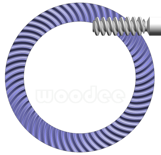

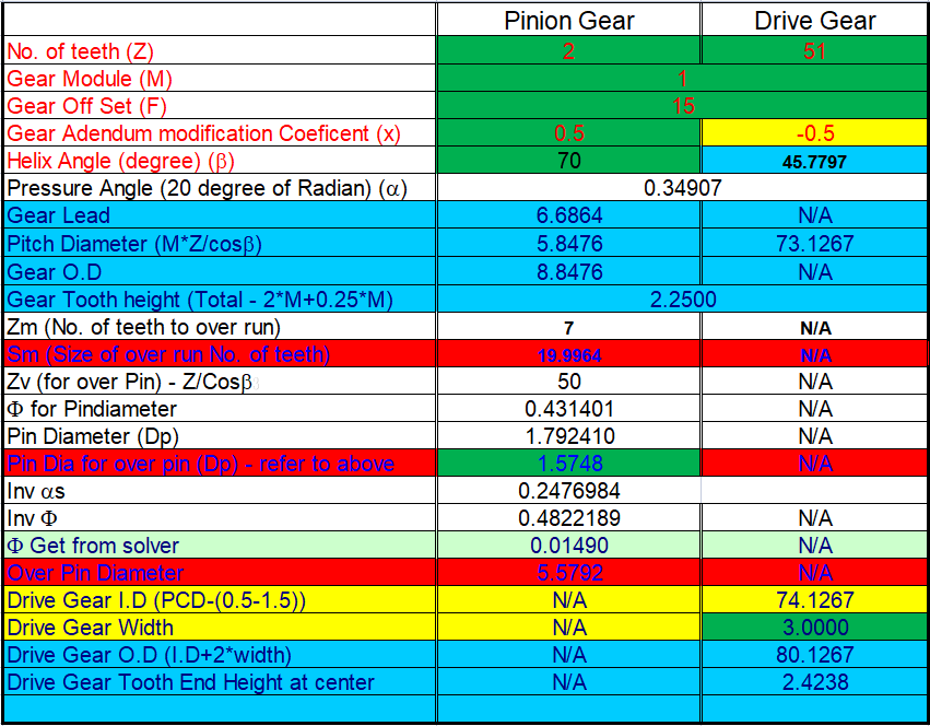

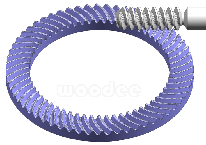

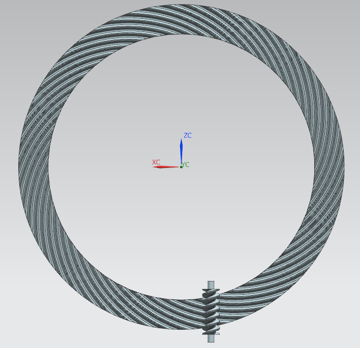

做了一个类似蜗杆面齿轮的结构。有参数,不知道怎么加工好

谢谢支持,有没有加工面齿轮的供应商?

还是偏置,难度不小

能加工不偏置的也可以,有吗?

偏置距似乎有点小吧?
窃以为,受力、效率较好的位置和齿形,如下图示:
