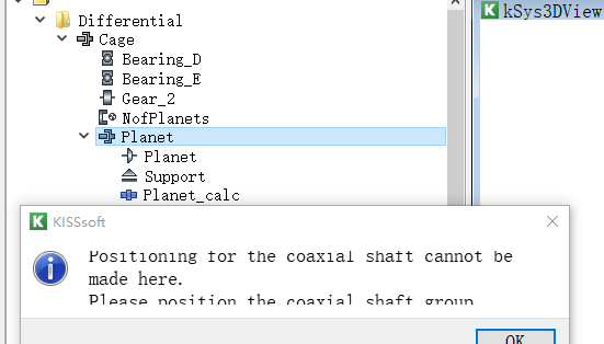

问题如上:如何能够出现差速器销轴名称是Planet的目标框图(右键dialog)
出现Positioning for the coaxial shaft cannot be madehere.
       Please position the coaxial shaft group instead.
如何解决
问题显示
问题显示

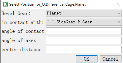

目标出现
目标出现
 楼主| 发表于 2022-3-13 10:49 | 显示全部楼层
主要是想调整,差速器外壳与行星齿轮轴的位置关系,即空间显示是两轴夹角是90度。并且3D显示半轴齿轮与行星齿轮90度(连带行星轴与半轴是90度)
 楼主| 发表于 2022-3-13 10:52 | 显示全部楼层
但是出现错误图片如上面第一张图,(目标是dialog出现第二张图)求如何解决?

出现此等错误提示完全是软件的锅,planet前边的同心轴符号是错的,它应该是轴才对,因为此处添加的是轴,这个轴才能随dialog的计算夹角90度转动
