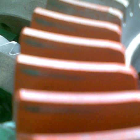

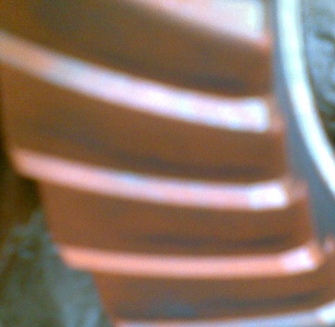

  这接触区是研齿的时候出现的,出现的频率也不多50套出现一套这是连续加工而研齿前的接触区基本上一样的。

1.你提供信息不全
2.你这是一套还是两套齿印照片
3.不可能出现你说的情况,除非你研磨设备有问题
4.你正常要求齿印是咋样?
发表于 2011-2-24 19:55 | 显示全部楼层
研齿机的问题。
研下来的齿轮中心已经移位了。
 楼主| 发表于 2011-2-25 17:39 | 显示全部楼层
回复 z1454389 的帖子
第一张是凸面.,第二是凹面,它是没有规律出现设备一只处于加工状态,研前的接触区没变,齿轮也是一批的、也是齿形加工当班的齿轮间隔不久...设备是用内江的研齿机。
 楼主| 发表于 2011-2-25 17:40 | 显示全部楼层
回复 yu121800 的帖子
第一张是凸面.,第二是凹面,它是没有规律出现设备一只处于加工状态,研前的接触区没变,齿轮也是一批的、也是齿形加工当班的齿轮间隔不久...设备是用内江的研齿机。设备没调整
