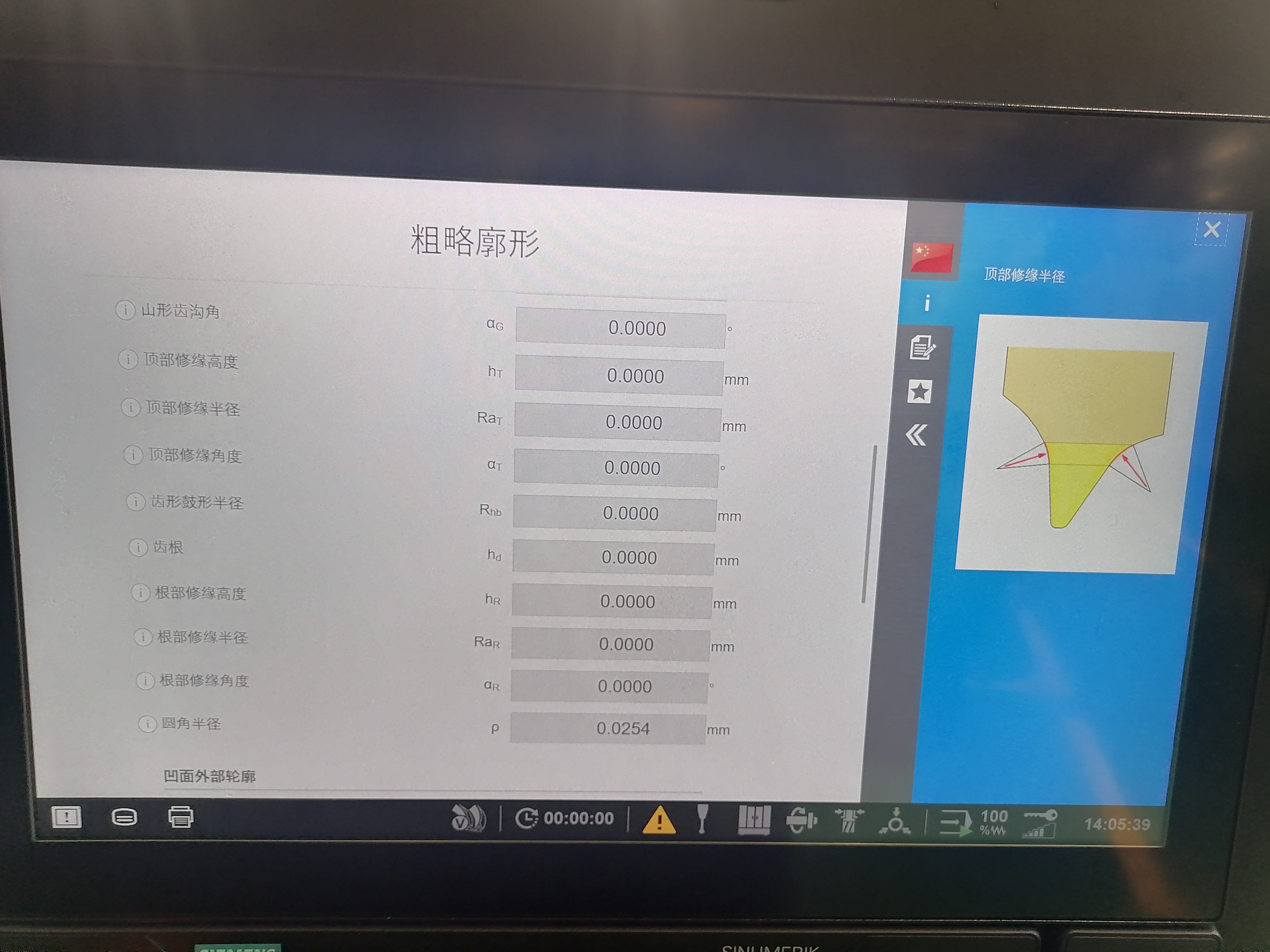

大家好,如何在格里森凤凰磨齿机或者奥利康磨齿机中利用砂轮在螺旋锥齿轮齿顶磨出一个圆角?圆角R0.3-R0.4。图片中为奥利康G60磨齿机砂轮参数,应该怎么设置?砂轮刃磨深度是否与全齿深一致?

这里的修形是指代的齿轮的,齿轮的顶部修形输入即可,不过对于收缩齿而言,由于根锥角和面锥角不一样,齿顶倒棱一般不均匀。
